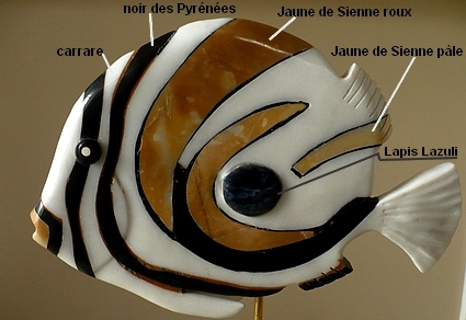

Mes animaux (Carzo) P1000718
Ceci est un poisson qui n'existe pas et tout en marbre. Il y a beaucoup d'imperfections car c'est un montage à froid. C'est à dire que je vais le démonter pour affiner encore plus les sertissages
Maintenant c'est le même mais l'autre face
Mes animaux (Carzo) P1000719
Regardez bien le marbre jaune ( de Sienne)
La première photo nous le montre pâle
La seconde beaucoup plus foncé
Et pourtant il s'agit du même morceau de marbre qui fait 3 cm d'épaisseur.
Ce marbre Jaune de Sienne était très justement utilisé pour la marquetterie de marbre et en particulier dans les pétales de fleurs, le dégradé de jaune faisait passer la couleur du pétale de la lumiere vers l'ombre,  de l'extérieur plus lumineux à l'intérieur plus foncé.

Ceci est un poisson qui n'existe pas .
mort de rire Tu as raison mieux vaut prévenir que courir !
Quelle bonne idée que ces petits filets contrastés le long des rayures !! Très beaux graphismes. On imagine le boulot sur une telle pièce....

merci à tous
Ce poisson fait 20cm de diamètre environ. Le collage entre les différents marbre se fait à la colle à l'eau et de la gouache, cela me donne un aperçu du liseret coloré qui marque le contour. Pour le défaire il me suffit de laisser le poisson dans de l'eau tiède pendant une demie heure.
Les deux photos vont me servir à retravailler chaque pièce de marbre afin que leur sertissage les unes dans les autres soit régulier et que les liserets colorés le soient aussi ( colle résine colorée soit aux pigments soit à la gouache)
quand à toi Pat je sais que tu peux le faire tu nous a déjà donné un bel aperçu avec ta dernière oeuvre.
Je comprends mieux car jusque là ce liseret était un mystère pour moi bravo
Et ce jaune de sienne roux!!!!quelle merveille!!

comment taille tu tes différentes pièces? au lapidaire?

bonsoir à tous
mes marbres ne sont pas travaillés avec un appareillage lapidaire. Je fais des gabarits en contre-plaqué et je place ma pièce de marbre entre deux. Ensuite je travaille la pièce avec une meule cylindrique à l'air comprimé et à la dremel pour finir. J'ajuste mes pièces les unes contre les autres le plus finement possible. je travaille toutes les pièces du poisson, passant de l'une à l'autre en attendant que le marbre se refroidi pour y revenir.

Le choix de pierre est remarquable (en plus du boulot bien sure sourire ), la pureté du blanc et du noir met en valeur le veinage de la pierre jaune... Tu utilises habituellement des pierre plus "marquées" mais ici, tu as su nous faire oublier la pierre pour admirer ton travail.... bravo

quel boulot !
Bravo
c'est harmonieux je trouve et que le poisson existe ou pas, cela ne change rien bien au contraire.
Reste plus qu'à affiner tout ça
un peu moins fan de la pierre centrale lazuli, qui attire beaucoup l'attention je trouve par rapport à la vision d'ensemble
bravo à toi

pj Chabert tu as parfaitement raison, j'ai remisé le lapis lazuli par un jaune de sienne roux et c'est bien meilleurs.
