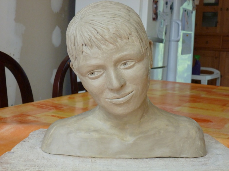

... "quand elles ont la tête enfoncée entre les épaules comme ça, c'est qu'elles sont pas contentes"
J'ai comme un souci avec ma tentative de faire un buste avec des épaules. Je crois bien que ma terre est trop molle. C'est une céramique. Elle s'affaisse, bouge beaucoup, ! Je l'ai reçue par la poste vendredi et elle était comme ça dans l'emballage, je n'ai pas ajouté d'eau et je n'ai pas du tout utilisé le spray. Est-ce que parmi vous certains ont déjà eu ce souci ? Bon déjà des épaules, je me disais que ce serait pas trop compliqué et là je me rend compte que c'est pas demain la veille que j'arriverais aux sculptage des orteils.
Merci d'avance de vos conseils

Je vois le livre de Berit Hildre à côté. Dedans il y a marqué quelle argile on peut prendre.
L'argile que tu utilise n'est sûrement pas assez chamottée.
Sur ton paquet d'argile il y a marqué quoi?
(elle a déjà une belle expression dans le visage) bravo

sur le paquet il y a écrit "pâte céramique" et l'adresse de l'entreprise en Espagne, rien d'autre... Visiblement Berit Hildre utilise une terre très chamotée, je n'ai pas eu l'occasion de travailler de la terre chamotée encore. Je ne sais pas où ça s'achète ce type de terre. J'habite une petite ville de province ou la seule boutique qui vend des articles de loisirs créatifs n'a que des pains de 1,5 kg d'argile sans cuisson à 7€ pièce, donc je ne lui en achète pas. Je n'ai pas eu la patience d'attendre la réouverture de l'atelier ou je suis inscrite pour acheter de la terre par ce biais là, j'ai donc passé une commande sur le site : http://www.10doigts.fr/argile-naturelle-pour-poterie-et-modelage-gp1337.aspx
Pour l'instant je la laisse un peu à l'air libre pour l'aérer un peu en espérant qu'elle prenne une consistance un peu meilleure...
MessageSujet: Re: Comme disait Coluche...   Dim 6 Mai 2012 - 21:19
Je vois, il y a vraiment rien marqué. Oui la meilleure chose à faire c’est de laisser prendre un peu d’air mais pas trop non plus.

les incantations ont fait leur petit effet et j'ai pu lui allonger le cou et commencer à former les épaules, le dos, je progresse pas à pas sans quasiment la couvrir dans la journée et la texture semble s'améliorer. J'ai un doute quant à sa morphologie. Dans le livre de Berit Hildre, l'exemple a un cou qui me semble très long et un peu trop maigre à mon goût. Je ne peux prendre exemple sur moi car après un arrêt de tabac réussi, je suis tout l'inverse de l'exemple de Berit Hildre. Je me demande si son profil est assez "féminin" au niveau des épaules.

elle commence à avoir un beau visage.
Une question : n'étant pas terreux je me demande à quel moment tu ajoutes les oreilles et les cheveux ? N'y a t il pas de soucis entre la terre ajoutée et celle qui a commencé à sécher ?

Ben je crois que tant quelle n'est pas sèche, on peut strier / barbotiner / coller. Comme c'est une terre assez chargée en eau je pense que j'ai encore un peu de temps devant moi. Et ça tombe bien parce que je n'ai jamais réussi une oreille alors j'ai encore besoin de "murir" cette partie sourire

La greffe d'oreille a pris et je lui fait une petite coupe de cheveux bien dégagée derrière les oreilles mais je trouve que ça fait un peu trop plaqué. Comment mettre un peu de vie das cette chevelure ?

Pour les cheveux, je laisse les spécialistes te répondre. Par contre, je trouve qu'elle a de bien grandes oreilles, la demoiselle, et un poil trop plaquées, puisque de face on ne les voit quasiment pas. L'ensemble se présente bien, bravo

Effectivement les oreilles, je n'osais pas m'avouer qu'elles étaient trop grandes, toute à ma joie d'avoir réussi à lui en faire sans "tricher" sourire
Je vais corriger ça de ce pas avant que ça sèche ! Merci Surprised

j'ai raboté les oreilles, je les ai décollées et ajouté quelques mèches... je ne sais pas combien de temps je vais devoir garder la cale, ça me semble encore fragile. Quand une terre est très molle à la base, j'imagine qu'elle doit rester molle plus longtemps à l'intérieur. Comment savoir que c'est le bon moment pour évider la pièce ?

Quand elle a la "dureté du cuir" selon l'expression consacrée. Seul le toucher pourra t'aider à définir ce moment. Si il y a un autre moyen plus précis, je ne le connais pas.

Suite des aventures de ce petit buste, après retaillage des oreilles et autres petites modifications :
évidage
Séchage
Ponçage

N'hésitez pas à me dire si j'ai fait des erreurs, si j'aurais pu pratiquer autrement. Les différentes étapes modifient les traits et l'expression de sorte que je ne maîtrise absolument pas le résultat final... j'imagine qu'avec la pratique Surprised
