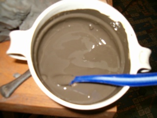

Pour fabriquer la barbotine: prendre des petits bouts de terre
de la pièce, et on les fait sécher (sous le grill ça va plus vite )comment vider une terre avant la cuisson? 1110
et un peu d'eau, la terre se delite complètement pour former
une boue assez épaisse. puis je vais chercher ma brosse à dent comment vider une terre avant la cuisson? 1210
Et je badigeonne généreusement les bords hachurés des deux parties
avec cette barbotine, avec la brosse à dent ou au doigt (moi je fais ça au doigt...)

Pour la barbotine, je ne savais pas qu'en faisant sécher les petits bouts de terre ils se délitaient mieux ensuite. Merci.
J'ajoute du vinaigre blanc à l'eau de la barbotine : ça colle encore mieux.
A bientôt
http://www.sculpturesdechaland.fr/
Masculin Nombre de messages : 6586
comment vider une terre avant la cuisson? Empty
MessageSujet: Re: comment vider une terre avant la cuisson?   comment vider une terre avant la cuisson? EmptyMar 5 Juin 2012 - 0:57
Et ya m^m pas besoin de mettre de l'eau hihihi
ou très peu...
