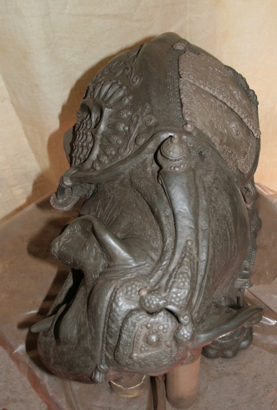

Petite promenade à dos d'éléphant.
On commence avec quelques bloc d'argile brune lisse...
...et on cherche la bête.
Dans mon cas c'est toujours le moment le plus difficile. Un grand mélange d'impatience, de force contenue, de découragement puis de délivrance lorsque l'on sent que ça commence à vivre.
C'est seulement maintenant que je commence à ébaucher l'architecture.
Au premier plan, l'outil que je choisirais si je ne devais en retenir qu'un seul : mon petit bâton plat.
Là il y aura les moucharabiehs.
Première ouverture, il faut alléger la tête. Sur cette sculpture c'est le point le plus dangereux. Les piliers sont essentiels; je ne ferai que les déplacer selon les besoins du travail et les garderai jusqu'à la fin.
Ouverture du dos. Jolie fente probablement due aux deux blocs d'argile de départ. Rien de grave.
Il suffit de réparer avec le plus grand soin. Surtout ne pas bâcler les réparations.
Le travail de l'intérieur commence. Je ne sais jamais exactement ce que je vais faire. Je découvre au fur et à mesure.
Il est temps de refermer cet éléphant. Voilà encore une étape importante.
La colonne vertébrale que j'ai laissée assez épaisse servira de structure et sera très importante pendant le séchage. Je peux maintenant ouvrir les flancs pour les portes et les moucharabiehs.
Commence maintenant le travail que j'adore, la petite taille directe et minutieuse des détails. J'ai laissé durcir un peu l'argile. Les pieds sont fermes et pourraient probablement porter la bête mais je laisse les piliers. Le risque est inutile.
Cette photo date de quelques jours. La première de quelques mois... tout est question d'emballage. Pour ces grosses sculptures (l'éléphant fait 60 cm de long)je crois qu'il ne faut surtout pas emballer hermétiquement. Des chiffons humides que l'on surveille et un grand sac plastique juste posé par-dessus.

Merci, merci à tous, ça donne de l'énergie ces encouragements, d'autant que même si je ne m'exprime pas beaucoup, je suis aussi très admirative de beaucoup de vos travaux et vos univers.
Coucou Cris, ravie aussi de te trouver là. Nous sommes voisines, si tu passes par Aix-en-Provence tu pourrais venir voir cet éléphant en vrai et boire un thé à l'atelier (c'est valable pour tout le monde)
Voilà donc les photos d'hier.
Dimensions :
longueur ...... 65 cm
Hauteur ........ 40 cm
La porte du front.
Encore quelques finitions et un peu de polissage.
Le séchage lent commence, la feuille de plastique sous la sculpture est importante. Elle réduit le risque de fissures sur la pièce en permettent un retrait plus souple.

Oui Barnabe les portes s'ouvrent pour pouvoir regarder l'intérieur; on voit d'ailleurs les axes métalliques sur une photo plus haut. Elles sont cuites séparément puis je les réinstalle.
En ce qui concerne la terre c'est une argile au manganèse de la marque SiO2.
Comme indiqué sur l'emballage elle a et c'est vrai, un "excellent comportement au séchage" ce qui me permet des épaisseurs de 4 à 5 cm avec une argile fine (sous surveillance étroite)
La référence est PM*E, je l'achète chez les Cousins à Aubagne.
Je sais que cette argile existe maintenant aussi en chamottée.
C'est vrai que cette terre est belle à ce stade du séchage. Elle est vraiment comme ça mais va un peu tenir et éclaircir en séchant. On voit la différence avec les portes qui sont sèches.
Une légère patine après cuisson permet de retrouver un peu cet aspect mais jamais complètement. Il faudra que je trouve un jour le courage de me "lacher" complètement sur les patines de ces pièces mais le temps passé dessus et la crainte de tout merdouiller m'en a toujours empêché.
Merci encore je vous souhaite à tous une jolie journée pleine de création.

Merci encore et désolée de ne pas avoir répondu plus tôt, je viens de prendre connaissance des derniers messages.
Pour te répondre Mollet je crois que le plus important est de bien connaître l'argile que l'on utilise. Elles ont toutes des caractères différents. J'utilise la même depuis des années et je commence à savoir ce que je peux lui demander.
J'ai effectivement commencé avec les 3 blocs de départ ( bien écrasés les uns contre les autres) mais au début du travail j'ai aussi bien mélangé les "coutures"
Les blocs de départ sont toujours neufs pour les grandes sculptures (je recycle l'argile pour les plus petites sculptures)
Je n'ai jamais eu de problème d'éclatement (je touche du bois l'éléphant est à cet instant dans le four et dois atteindre gentiment les 600°) Les fentes majeures apparaissent en cours de travail et c'est là qu'il faut les réparer avec soin. Après ce sont des fendillements mineurs en fin de séchage et après cuisson.
Le plus important selon moi ce sont les emballages et le séchage.
... je vais aller voir mon four (pour rien d'ailleurs, juste pour y aller)... toujours un petit fond d'angoisse pendant les cuissons.
Je vous poste une photo à l'ouverture du four vendredi.

Tiens Fabienne voilà la photo des outils que j'utilise sur une sculpture comme l'éléphant.
Le bâton est le plus important, il tend les lignes, fabrique les ébauches des maisons, donne la texture de la peau.
Les trois outils suivants entrent en scène un peu plus tard lorsque la terre est "dureté cuir". L'estèque souple vire tous les creux et bosses sur les grandes surfaces (comme la croupe), l'autre celui de dentiste fait la même chose sur les détails, il affine, taille, sculpte petit petit, grigne, répare, creuse, dépose des petites boulettes de terre, poli de petites surfaces difficiles à atteindre.
Le petit truc en boule est un morceau de coton serré dans un bout de plastique; il est utile pour lisser certaines surfaces.
Le dernier outil je l'ai fabriqué juste pour l'éléphant en retaillant les extrémités d'un ébauchoir. C'est lui qui a fabriqué une partie des frises délicates.
......... la cuisson est terminée .... j'attends.

Fin de cuisson dans mon nouveau four ovale.
La première inspection verticale est très bonne je n'ai pas vu la moindre fente; il a l'air en pleine forme cet éléphant Smile je respire. Non. En fait je suis super contente.
