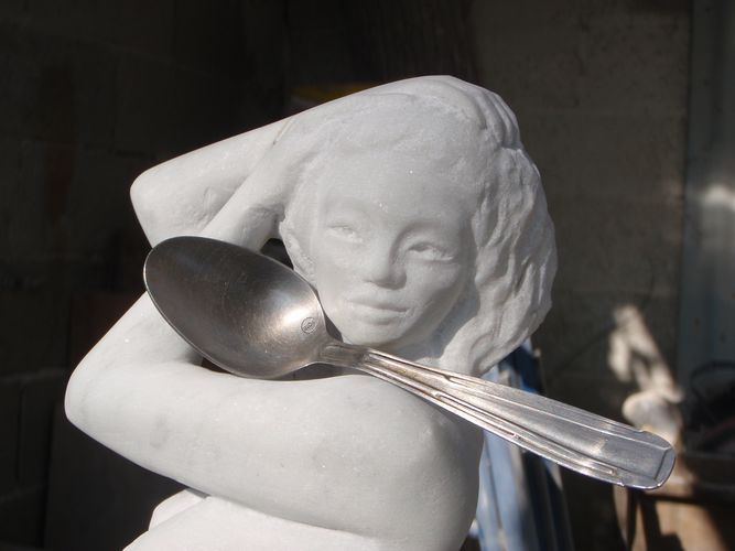

Bon, à part son oeil gauche qui part serieusement en couille (paupière basse) et bien sûr du ponsage
je ne touche plus à sa tronche...
j'ai pris un peu du "tout le monde"
au plus profond j'ai viré 2 mm sur les cotés niveau yeux
j'ai remonté les arcades de 1.5 mm, agrandi les yeux d'1mm
niveau proportion tête/corp ça me choc pas
enfin j'trouve qu'elle a meilleure gueule hihihi
[img][/img]
Pour avoir une échelle...une petite cuillère photo
[img][/img]

MessageSujet: Re: nu en marbre   Sam 11 Fév 2012 - 15:39

bel gueule c'est globalement beaucoup mieux .... reste à choisir l'expression que tu veux sourire arhgggg idiot ouin ouin ou afro ou esquimaux clown en sachant que qd c'est petit faut aller à l'essentiel et pas vouloir trop en faire ....

Magnifique Gamin, et la petite cuillère pour donner une idée de la dimension c'est bluffant !
Un immense bravo
MessageSujet: Re: nu en marbre   Sam 11 Fév 2012 - 19:59
je ne voyais pas le visage aussi petit !!
super boulot de précision !!
encore bravo
Masculin Nombre de messages : 6076
MessageSujet: Re: nu en marbre   Sam 11 Fév 2012 - 22:38
Pas de panique gamin....avec toute la chevelure encore en place derrière Ya
un gros paquet de marge
Au moins 0.8 cm , la chevelure pouvant être presque plaquée sur la nuque sourire

MessageSujet: Re: nu en marbre   Mar 14 Fév 2012 - 19:05
ça sent presque la fin ouin ouin bel gueule
[img][/img][img][/img][img][/img][img][/img]
MessageSujet: Re: nu en marbre   Mar 14 Fév 2012 - 19:38
Bravo , Bravo .
Juste une petite remarque , pas pour la sculpture qui est réussie.
Une photo sans flash est beaucoup plus lisible , le flash a tendance a écraser les formes. sourire
MessageSujet: Re: nu en marbre   Mar 14 Fév 2012 - 20:27
bravo gamin
Même avec flash elle est pas mal quand m^m hihihi
MessageSujet: Re: nu en marbre   Mer 15 Fév 2012 - 11:56
chinchin Merci à vous deux chinchin
La photo c'est pas mon "truc" surtout que pour les quatres photos
que vous avez, j'ai du en faire pas moins d'une vingtaine mur
Masculin Nombre de messages : 6613
MessageSujet: Re: nu en marbre   Mer 15 Fév 2012 - 12:05
bravo j'attends le polissage hihihi
MessageSujet: Re: nu en marbre   Mer 15 Fév 2012 - 12:12
Et bin alors, je vous laisse et vous donnerai des nouvelles l'année prochaine bel gueule bel gueule
MessageSujet: Re: nu en marbre   Mer 15 Fév 2012 - 13:04
je ne peux pas accéder à cette page...étrange étrange...
tout ça pour dire magnifique sculpture gamin pivote
MessageSujet: Re: nu en marbre   Mer 15 Fév 2012 - 13:10
Polie ou pas moi je l'adopte cette belle et froide "nana"
MessageSujet: Re: nu en marbre   Mer 15 Fév 2012 - 13:16
j'avais aussi le même problème christophe pendant quelques jours ! bizarre ! et puis c'est revenu .
Beau travail Rémi , je suis invité près de chez toi , je passerai la voir !
Xavier *
Masculin Nombre de messages : 260
Date d'inscription : 17/01/2012
MessageSujet: Re: nu en marbre   Mer 15 Fév 2012 - 13:17
Elle est magnifique, bravo une petite vidéo au final ce serait génial.
Perso, j'aurais peut-être affiné le nez(rapport bouche/nez) et les bras(rapport visage/bras) en comparaison de l'original.
Je dis peut-être parce que l'optique déforme toujours la réalité. Et là, c'est un peu frustrant de pas la voir en vrai.
bravo Gamin
Masculin Nombre de messages : 9155
MessageSujet: Re: nu en marbre   Mer 15 Fév 2012 - 14:02
...on lui demande pas d'être polie, juste d'être sourire sourire sourire
