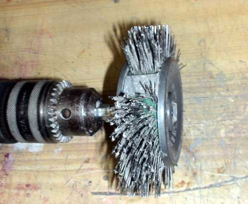

à droite le résultat obtenu après "pressage", et c'est ici que le p'tit plus "Jhonique" intervient afin d'obtenir une pate réellement modelable comme de l'argile
l'arme secrète qui nous donnera le résultat de gauche
En Hommage à Jhon Dsc01612
dans un seau,et fixée sur une perceuse à grande vitesse, cette brosse servant normolement au décapage vas énormément augmenter la finesse de la pate comme sur la photo de gauche ! ! ci dessus

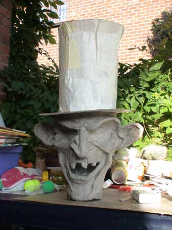

Avec cette pâte, on peux faire de
l'estampage
le papier se rétracte en séchant, il se démoule tout seul (à condition, qu'il n'y pas de contre dépouille bien sur)
réalisation pas a pas
grillage et carton
En Hommage à Jhon 71010
Application de la pâte
En Hommage à Jhon 51010
Au soleil, sec en 2 heures
En Hommage à Jhon 21010
