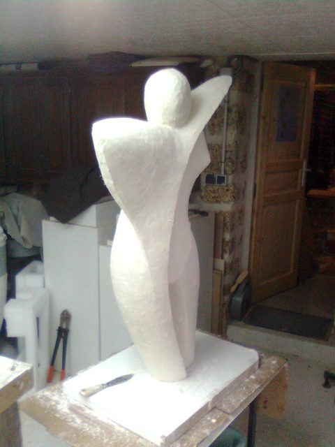

Je viens de découvrir les joies du plâtre direct :
structure en fer à béton (6mm : cintrable à main ou à la pince) et fil de fer (3mm)
assemblée par ligature au fil de fer (1mm)
recouverte ensuite de grillage à lapins (maille carrée 6,35 mm)
NB : le port des gants est recommandé, ça pique !
la tête est remplie chutes de mousse expansive (elle a diminué entre les 2 premières photos)
Plâtre direct sur armature P110
Plâtre direct sur armature P210
puis de bandes plâtrées (découpées dans des vieux torchons et draps, trempés dans du plâtre gâché un peu liquide)
NB : celles du commerce vont aussi très bien, inutile de massacrer le trousseau de grand-mère sourire
Plâtre direct sur armature P310
Plâtre direct sur armature P410
un remords : pas de problème, on casse le plâtre, on coupe la bande au cutter et on repousse le grillage (le trou a été rebouché à la filasse)
Plâtre direct sur armature P510
Plâtre direct sur armature P610
Plâtre direct sur armature P710
excusez la qualité des photos (téléphone portable)
il reste à préciser quelques lignes et à lisser

Euhh...Marc tu perds ton temps à attendre que le plâtre soit sec. Tu peux tendre les lignes quand il est humide (moins dur) avec les râpes à plâtre qui ont des lames démontables. Je cours faire une tof !
Plâtre direct sur armature Dscn7712
A yest mais tu connais Surform de Stanley en plein centre de la photo
Elles se dégueulassent tout de suite mais si travailles humide la bouillie s'en va facile dans l'eau
Je viens de les essayer (j'en ai 3 différentes : la petite comme sur ta photo, le rabot et la lime ronde), c'est absolument génial et sur du plâtre humide (fait hier) ça ne s'encrasse quasiment pas (sauf si on râpe du tissu) et ça coupe même les poils de filasse qui dépassent (sauf les gros paquets) !
Merci encore M'sieur Casper thumleft thumleft
Pour les finitions, plutôt que l'enduit de lissage, je rajoute de la colle à bois vinylique (10 à 20%) dans l'eau de gâchage du plâtre, ce qui ralentit un peu la prise et donne une surface plus dure et lisse, merci syl thumleft thumleft
Après séchage, ponçage, rebouchage, re-ponçage, enduisage, re-re-ponçage, bouche-pores, re-re-re-ponçage (léger) puis première patine (gomme-laque et pigments), la voilà enfin:
Plâtre direct sur armature Lbe_0110Plâtre direct sur armature Lbe_0210Plâtre direct sur armature Lbe_0310Plâtre direct sur armature Lbe_0410

Plâtre = Molda (on voit les sacs sur la première photo) ou Prestia
on peut travailler sans bandes (en gâchant un peu épais), la filasse (de staffeur de préférence) permet de renforcer les zones fragiles, on aura des épaisseurs plus importantes, ce qui n'est pas gênant pour les petites pièces.
Pour les grandes pièces le gain d'épaisseur permis par les bandes plâtrées permet de limiter le poids (elle ne pèse que 35 kilos, socle en bois compris, pour 1m) et est bien rigide : je la sors de temps en temps pour des expos pas trop loin (avec un berceau pour la transporter couchée) pas de fissure pour l'instant.

Comme c'était une double première : mon premier plâtre direct et la première fois que j'abordais cette taille, j'ai repris une forme que j'avais déjà travaillé au préalable (la série des "Belles" était déjà bien engagée) et j'ai dessiné mon modèle et la structure, ce qui m'arrive rarement : quand je taille je crayonne sommairement sur le bloc et je laisse une place importante à l'improvisation. Ici elle s'est limitée à quelques lignes que l'on peut voir changer en cours de travail (le dos étant moins dessiné que la face, la ligne en "S" est apparue en cours de travail).
