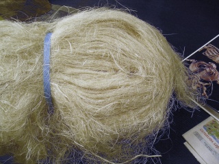

MessageSujet: Re: modeler du béton   Lun 9 Mar 2009 - 8:36
Merci Casper!
Le tissu des chemise, c'est du coton, ou de la popeline ou du Tergal mais ça fait transpirer...
Tiens, c'est ça ma filasse, ça ressemble à des cheveux blonds et rêches
Masculin Nombre de messages : 6193
MessageSujet: modeler du béton   Ven 1 Mai 2009 - 10:23
Merci Casper!
Voili voilou, je suis de retour et mon virus est parti sourire
C'est bien de la filasse de chanvre mais pas très fine . En province j'irai voir chez Bricodépot
qui n'existe pas à Paris
J'en ai trouvé de la vraie fine et pas rèche , chez Tartaix-Paris alors qu'il font le métal ???
J'en reviens au béton. Utilise du tissu de coton ou de jute pivote
