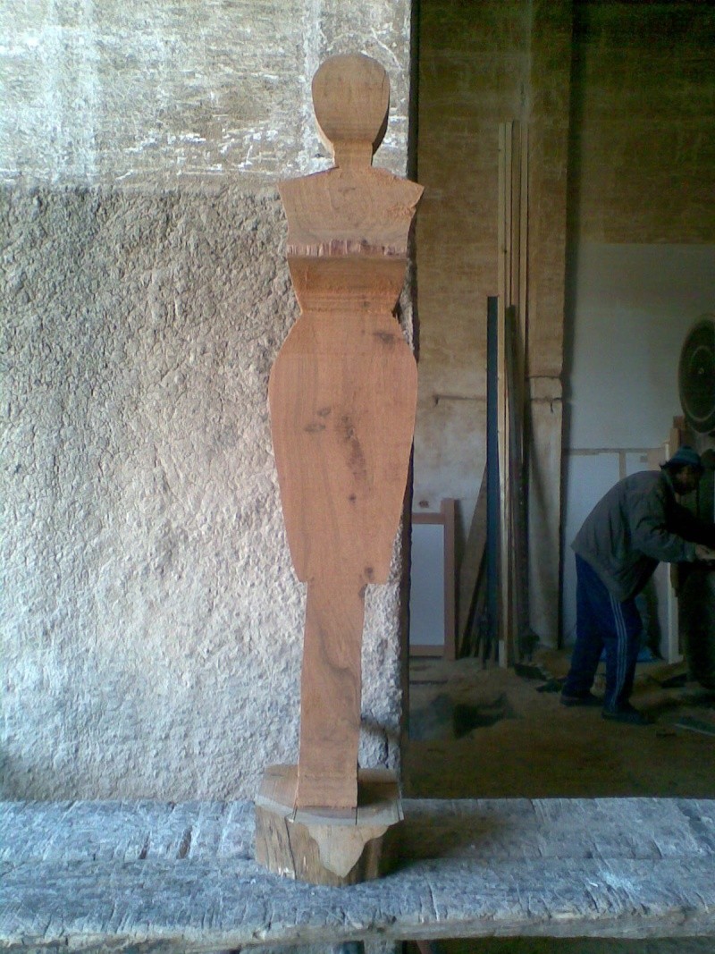

J'ai dessiné le buste de face et de profil et j'ai effectué un premier détourage à la tronconeuse pour que le trait de coupe serve de guide lors de la découpe à la scie à ruban :
Voici les résultats après le passage à la scie à ruban (1 h pour ne pas faire d'erreurs)
Désolé pour la qualité des photos, je les ai prises avec mon téléphone et j'ai oublié de prendre des photos intermédiaires.

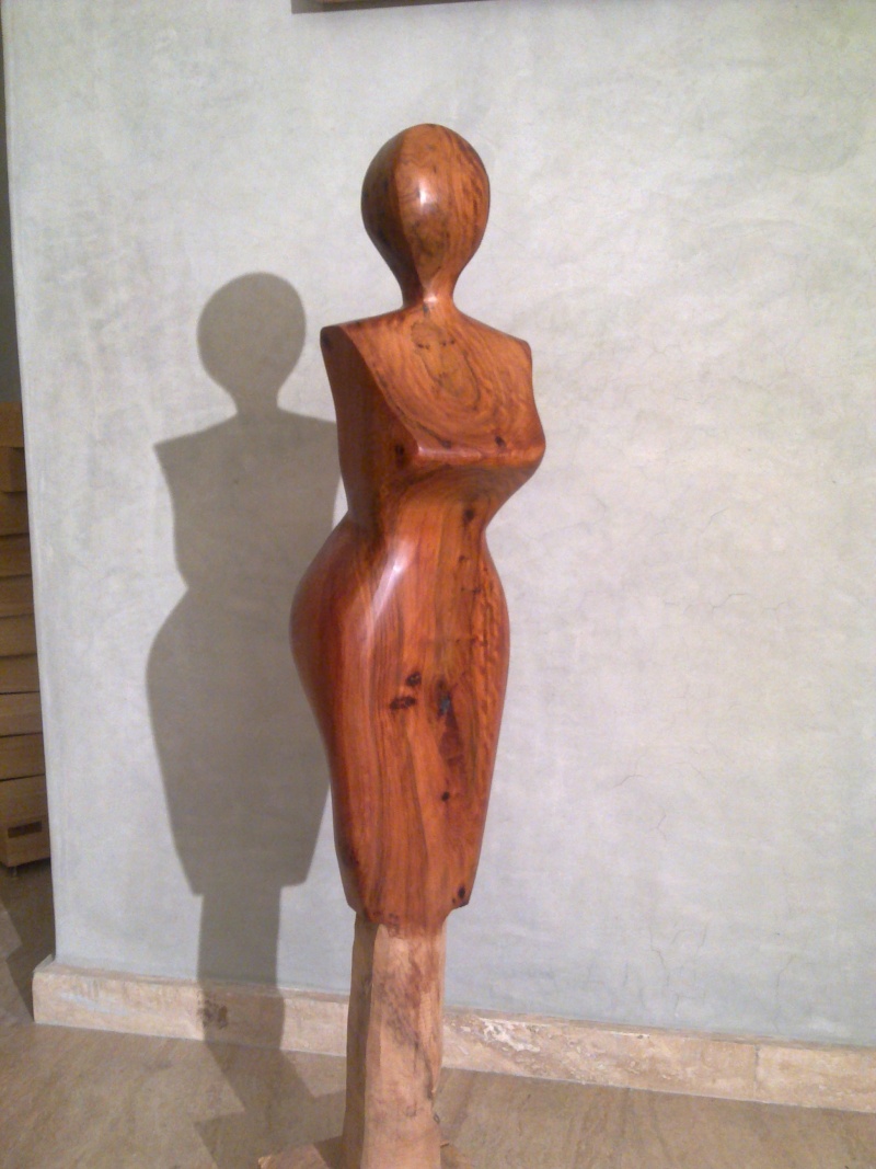

Voici après le ponçage et 1ère couche d'huile de lin
J'ai lustré immédiatement avec l'huile puis une deuxième fois après séchage et j'ai appliqué une cire neutre anti tâche :
J'envisage de couper au niveau des "genoux" et de faire un socle d'environ 35 cm de diamètre avec une tige en inox traversante.
Voilà pour le pas à pas (presque fini). J'attends vos remarques, critiques. Merci d'avance

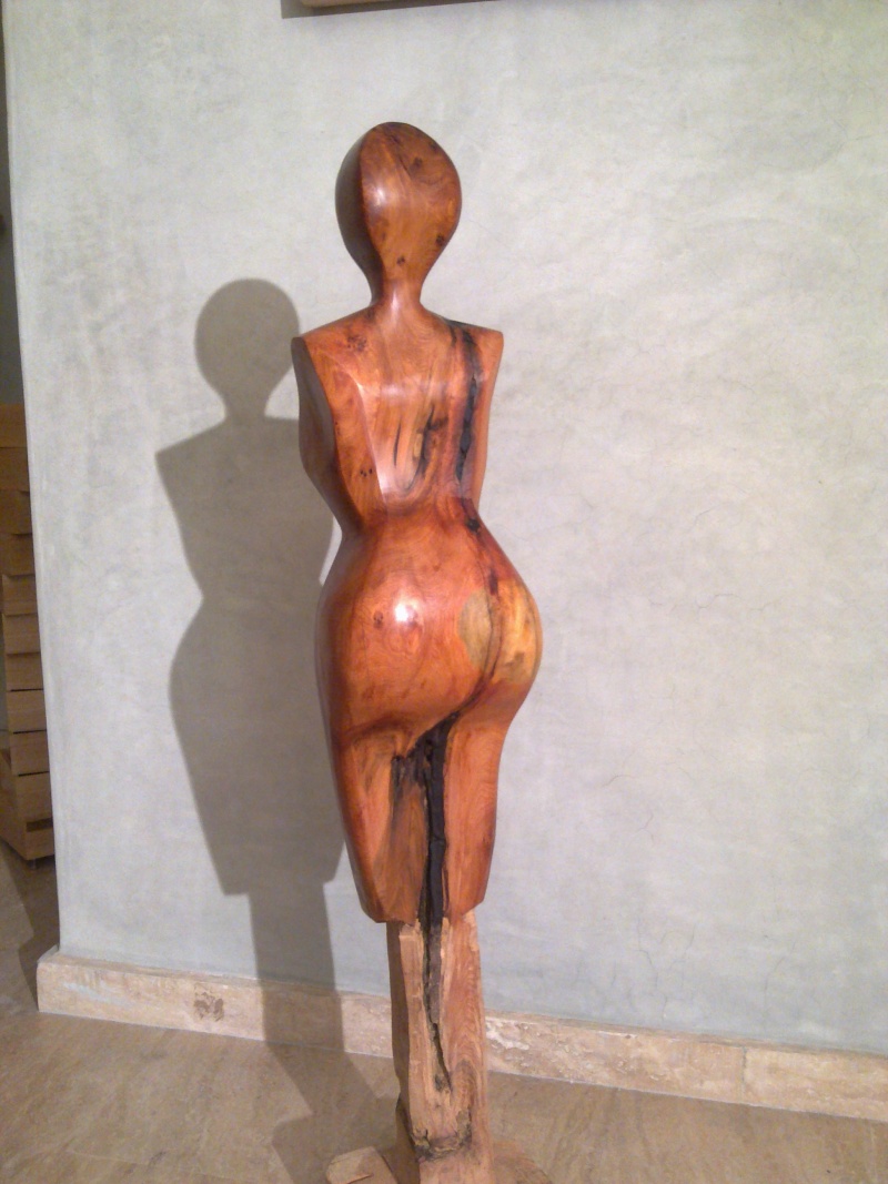

Voici l'avancement du WE, finalement je n'ai pas coupé, j'ai suivi le bois tel qu'il se présente en enlevant les parties fragiles, pourries...
Il reste à cirer et trouver un petit socle pour surélevé, je trouve qu'elle est plus visible posée sur quelque chose à 40 cm de haut (rappel elle est fait 105 cm de haut).
[img][/img]

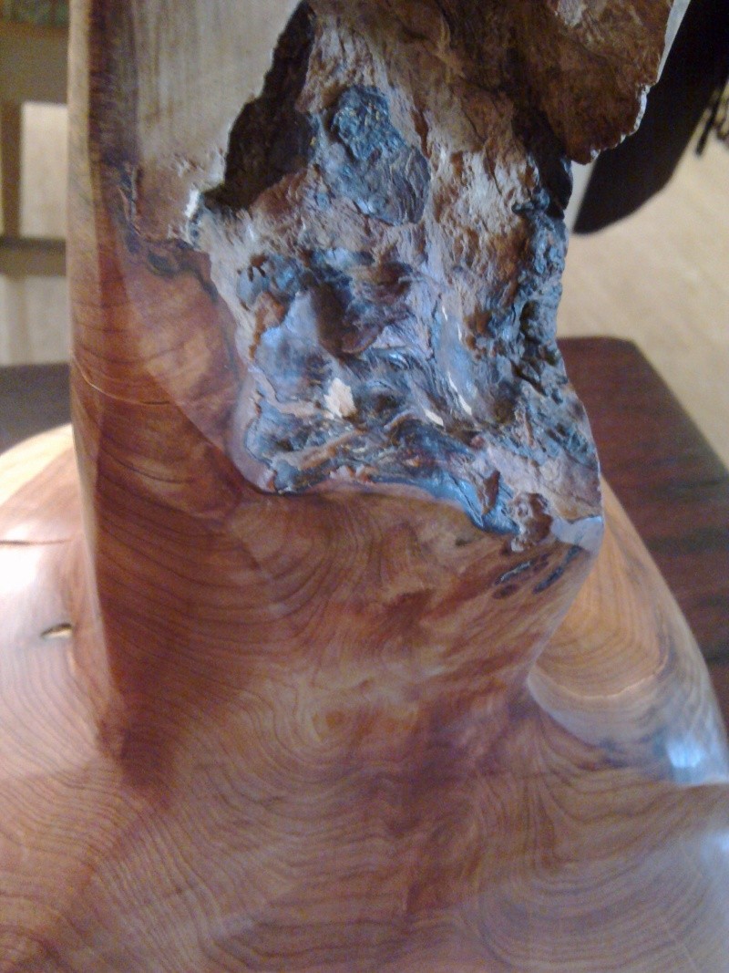

Détail du pied
Désolé pour les photos prises avec mon téléphone. Dès que je finalise la partie cire et lustrage, je posterai le résultat final.

MessageSujet: Re: Buste Thuya Maroc - pas à pas Souhayl   Mar 8 Mar 2011 - 9:22
Juste magnifique!
MessageSujet: Re: Buste Thuya Maroc - pas à pas Souhayl   Mar 8 Mar 2011 - 9:50
Tu es sur que c'est droit?
J'aime bien la façon dont tu as retravaillé la base, ça lui enlève totalement l'aspect mannequin couture qu'elle avait avant. titi

MessageSujet: Re: Buste Thuya Maroc - pas à pas Souhayl   Mar 8 Mar 2011 - 11:08
Merci Skalex ;-)
Bien vu Mali.k, le socle a besoin d'être légèrement raboté pour être vertical (j'ai laissé cette partie pour la fin). D'un autre côté j'aime bien cette vision en accord avec le pied qui donne l'impression que ça va "tomber". Ce point sera à arbitrer avec le socle final. Merci pour le retour.

MessageSujet: Re: Buste Thuya Maroc - pas à pas Souhayl   Mar 8 Mar 2011 - 17:05
De même, j'apprécie qu'on ai plus s't'impression "mannequin" comme tu dis! photo
Mais pour le fait qu'elle "penche" un peu, moi je toruve ca bien, surtout vue qu'elle est un peu "bouffée" dans la jambe, j'aime bien. Apres les deux options seraient niquelles je pense. C'est à l'artiste de voir qu'est ce qu'il veut raconter.
