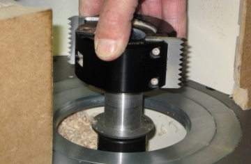

Voici l'outil en question son nom ( bouvetage )
Besoin de conseil pour assembler 2 morceaux de bois Podent10
Besoin de conseil pour assembler 2 morceaux de bois 360x2310
Bon courage Arnaud.
