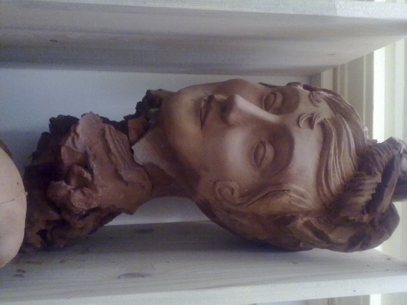

Raté parce que la terre a durci trop vite et du coup c'est fissuré de partout.

Est-ce que le modelage de l'argile peut être pratiqué lorsque les températures sont estivales ? Même en maintenant la pièce sous plastique humide, il y a toujours ce risque de séchage non contrôlé.

Si il y a un séchage non contrôlé, c'est une erreur du sculpteur et il ne peux s'en prendre qu'à lui...
En Vérifiant le taux d'humidité plus souvent il n'y a pas de souci !

Le poids de la tête en séchant a créer la ligne de fracture?
Ce n'est pas raté! tu as la tête intacte. bouhou

joel victor ....tu abdiques trop vite!!! j'ai récupéré un buste le mois dernier qui revient de nulle part : une fois vidé j'ai fait l'erreur de le couvrir d'un tissu humide : effondré...un gros tas immonde par terre, j'ai réussi à récuperer les épaules et un tiers du visage. En 2 h , et 8 kgs de terre de plus , j'ai remis tout ça debout...à la cuisson : explosion en une trentaine de morceaux...recolmaté avec de l'argile autodurcissante ,poncé,peint,ciré,on ne voit plus rien..

Prends surtout la terre plus chamotee pour la prochaine fois Wink

Même en été on peut travailler la terre normalement...à condition de respecter des règles.
Regardez Philippe, il n'humidifie que le haut , le bas baigne généralement dans l'eau. Ce qu'il faut absolument éviter
2 différences d'humidité qu'il faut éviter. De plus la tête et le cou font un ensemble massif, compact, c'est après qu'il y a manque de solidité mécanique - juste là où par hasard c'est trop humide
Remède pomper l'eau qui séjourne sur le plateau et faire en terre une "nervure" traversante de part en part ( sens transversal) , d'épaule à épaule, ou 2 au niveau du cou en sens longitudinal
Je n'ai pas d'exemple sous la main, ici un buste de 60 cm dont le cou s'effondrait et que j'ai consolidé au milieu
Raté Dscn7610 Se méfier des chiffons mouillés, le papier journal plié en long c pas mal sous plastiqueRaté Dscn7611Ici criques quasi inévitables quand on doit creuser (c pas pro quand m^m) Smile
La très visible sur la gauche apparait léger à l'extérieur, à la jointure cou épaule comme le buste du sujet

Je n'utilise plus les chiffons mouillés. Je privilégie plutôt un sac en plastique par dessus. Bosser l'été dans une pièce qui reste fraîche si possible.

J'vais paraître un peu trash, mais j'ai fini par enlever ce qui n'allait pas et je l'ai rangé:
Raté 17072011
Par contre, tout ce qui a été dit, j'ai retenu et je pense que ça me servira une prochaine fois pour éviter de refaire les mêmes erreurs.

Après bien des déboires, je ne vide plus. J'ai fini par suivre le conseil de Lanne(tiens qu'est-ce qu'elle devient?)
Je monte mes sculptures en colombins et je n'ai plus jamais de problèmes.

C'est très bien de ne pas vider, mais là, je crois que la terre ne convenait pas . Il faut pour cela une terre adaptée , c'est à dire un bon mélange chamotté.
Le choix de la terre est primordial.

Je n'utilise que de la terre lisse sans chamotte et je ne vide pas.

la terre chamotée se fissure moins , évident mon cher wadson ... la terre bien fermentée ( hors gel ) ne se fissure pas comme cela ...qd la terre ressemble a du carton , attention ....
