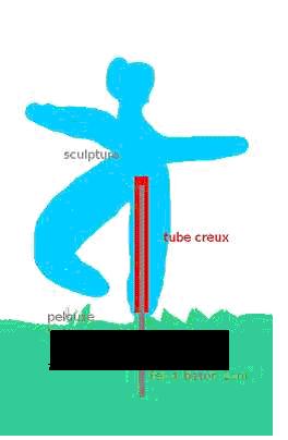

bonjour, j'envisage une grande sculture, genre 2m, créée autour d'un tube de 1m de long, 1cm2 de section, dans la partie basse de la sculpture. Je veux la faire tenir sur un fer à beton de 1cm, suffisament enfoncé dans la terre de la pelouse. Quel poids un tel fer peut-il supporter? énorme si c'est parfaitement équilibré, mais si il y a déséquilibre, ou du vent? Le centre de gravité de la sculpture est haut, probablement à 1,40m. Quel moment un tel fer peut-il supporter?

MessageSujet: socle fer à béton   Lun 17 Mai 2010 - 19:08
Voici mon idée. Et ma question est : quel moment accepte le fer de 1 cm?

MessageSujet: Re: socle fer à béton   Mar 18 Mai 2010 - 10:30
Je pense que moment d'inertie (résistance à la flexion) d'une tigne pleine de 10mm de diamètre ne sera pas suffisant, vu la hauteur de la pièce (il faut penser au vent, mais aussi aux sales mômes qui grimpent dessus et prévoir une bonne assurance Responsabilité Civile Professionnelle si elle est dans un lieu ouvert au public)
J'irais plutôt vers du tube acier (inox ou galvanisé) de 50mm de diamètre minimum, scellé dans un massif en béton conséquent (qui peut être enterré de façon à être recouvert par l'herbe)
MessageSujet: socle fer à béton   Mar 18 Mai 2010 - 10:35
j'en suis arrivée par ajout successif à une sculpture en déséquilibre qui fait dans les 50kg. Résultat, mon fer à beton s'est plié, et ma sculpture est par terre. Ma technique n'est pas au point: je ne sais travailler que en additif, jusqu'à trouver la ligne qui me plais. et c'est bien trop lourd à la fin. Si j'en crois ce que j'ai trouvé sur internet, il aurait fallu un fer de 6 ou 7 cm de diametre pour soutenir cela de maniere fiable.

MessageSujet: Re: socle fer à béton   Mar 18 Mai 2010 - 12:30
logiquement, s'il y a 50 kilos au dessus, il faut équilibrer en dessous et donc avoir 50 kg de béton au dessous (sans tenir compte du vent)
avec le vent, il faut encore plus. (comment fait l'arbre pour tenir ! il y a autant de volume de racine que de branche)
et le tube : le souder avec un partie métallique horizontale dans le béton pour qu'il fasse bien corps avec.
Donc personnellement, j'équilibrerais les masses, et le volume (faire une base de béton en terre plus large que la sculpture)
MessageSujet: Re: socle fer à béton   Mar 18 Mai 2010 - 13:36
Je suis du même avis .
C'est incontournable. Pour ce genre de sculpture , la base est primordiale dans un sol meuble. Il faut mieux perdre du temps au début , et avoir l'assurance de sa solidité par la suite . Je ferai également une petite fondation d'une masse approximativement égal à celui de la sculpture.
Quant au fer à béton , à partir du moment ou il est noyé dans le béton , même si c'est du 10mm , on peut le démultiplié , et le faire partir en bouquet pour déjà donner l'ossature et l'idée de la futur forme de la sculpture .Il s'agira par la suite avec du fil de fer et du grillage de plus en plus petit de créer sa forme et de le recouvrir avec un enduit extérieur.
