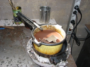

Faire des plaques : La cire achetée en pain de 1 Kg se prête mal à la manipulation, il est conseillé de faire des plaques. Pour cela, faire fondre la cire à feu doux et couler dans du papier cuisson sulfurisé.

Recyclage : faire fondre la cire et la passer dans un chinois. Les matières non liquides (pigments en trop, crasses) vont rester au fond si on veut éviter le chinois. De même les pigments non mélanger restent au fond de la gamelle.

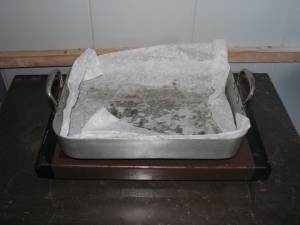

La chaleur permet de modifier des grandes plaques, pour des petites
plaques de l'eau tiède suffit.
Le plat est surélevé pour ne pas toucher directement le chauffe-plat
et trouver la température idéale.

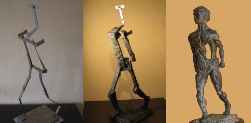

Pièce plus grande faite avec une armature de métal.
Travailler la cire pour modeler Cire_910
