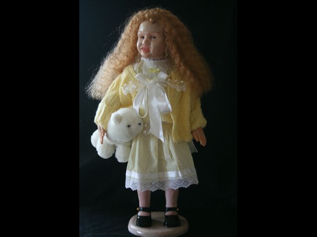

Week-end couture...ma première tenue...reste la poupee de chiffon assortie...
Je cherche aussi un petit panier rotin et de fausses cerises...
Projet Framboise Img_7119
Projet Framboise Img_7120
Projet Framboise Img_7121
Projet Framboise Img_7016
Projet Framboise Img_7122

Voici le tirage du prototype de la chipie.
Beaucoup d'ajustage pour les tensions élastiques et les mécanismes car j'ai dû poncer et préparer des parties concaves pour les articulation...un peu comme la tête qui est rotomoulée et qui s'emboîte dans une sorte de boule pour être rotative...pas aussi facile une fois le tirage que ce que je pensais...
J'ai aussi crée la robe et la mini poupée moitié chiffon/résine mais j'ai dû faire un collier car elle est trop lourde pour tenir dans les bras de ma pepette.
Bises à tous
béa

Super beau boulot Béatrice, bien aussi la couture
Une chose me dérange un peu ce sont les mains plates comme des battoirs,
comme celles de Guignol.
La gente masculine ne moufte pas on dirait Projet Framboise Aarrhhgg

coucou Casper,
OUI peut-être un peu plates perso pas si plates que cela surtout peut-être trop "tendues"...oui très robot sans doute Projet Framboise Mort_de_
C'est que j'ai pas mal plancher là dessus et j'ai choisi cela pour le système mécanique...une première pour moi car il a fallut tarauder certaines parties pas évidentes qu'un bras entier sculpté...
J'en aurai d'autre mains ouvertes différentes mais pas encore moulées car soucis de rotation...si mauvais calcul l'articulation ne reste pas en place et la tension la ramène au milieu.....
C'est j'avoue ce qui me pose la plus de difficulté...je ne suis pas "mécanique".
merci pour la couture c'est vraiment un effort de ma part puisque à part les ourlets je n'avais jamais rien fait....
