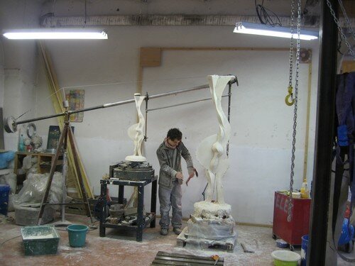

pour faire des agrandissements, les fondeurs utilisent un pantographe
sur ce site on voit bien des agrandissements de sculptures connues, en cours, au panto
en particulier cette photo qui parle tout seule
Agrandir en moulant 12879169_m

Ok ,merci , ça d'accord mais je parlais (comme c'est la rubrique) de moulages.
Il faudrait une matière qui gonflerait de façon régulière au séchage, je sais pas moi

oui, mais tu comprends bien que si les pros bossent ainsi, c'est que c'est la seule soluce.
sinon , ça se saurait
invente un produit
