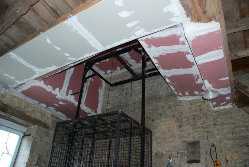

bonjour , j'ai commencé la réfection de mon four de décirage , agrandissement de la sole et nouvelle hotte ; régule avec deux bruleurs auto propane en attendant le matos , j'ai fait la cage de la hotte et repris la sole : objectif , que la flamme des bruleurs soit le long des parois ,que la hotte se sépare en deux pour pouvoir aussi cuire la terre ; parois en fibre accordéon , 12 à 15 cm ;hotte avec palan et biensur four à flamme renversée .sur une photo on voit l'orifice plaque de décirage et derrière la sortie de cheminée ....dimenssions externes de la hotte : largeur 130 prof 1 m hauteur 135

oui, la fibre est assez légère
mais les panneaux de silicate ou de vermiculite comprimée également, et se font en 100 mm d'épaisseur.
si tu fais un chassis poutre avec une cloche avec ça, un système de contrepoids, ça doit aller tout seul.
je cogite à simplifier les manipulations des carapaces

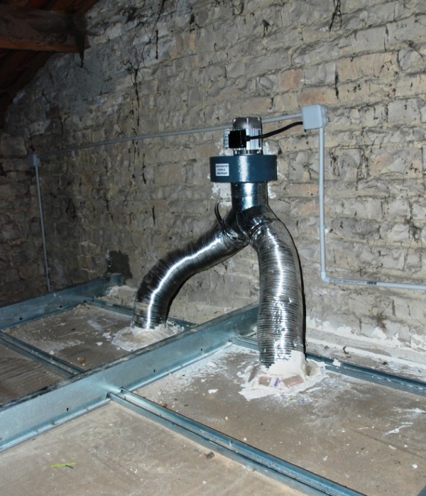

pour le refractaire ; les bruleurs la régule teramic ; le ventilo il sera au dessus de la hotte placo : extraction des gaz brulés et de l'air chaud ...."la boutique de l'air " ..... POUR LES DEUX PAS DE PB c'est pas donné mais c'est du bon matériel ....

le seul problème est qu'un fabriquant de fours m'a dit que la fibre est un mauvais isolant lorsqu'elle monte en température.
le gars a un site
tu devrais ajouter une isolation mince juste devant ton grillage

Prosiref m'avait dit la même chose au sujet de la fibre. Ils ont des logiciels de calcul.
Je serais toi, je mettrais un panneau de Microtherm entre le grillage et la fibre.
j'ai un four de décirage en fibres 100 mm + isolant merdique = ça chauffe, mais la température chute très rapidement.

le pb vient peut être de la compression de la fibre : si elle est en accordéon et compressée un max elle garde ses qualité isolantes au fur et à mesure des cuissons ; si elle est en nappe les résultats sont de moins en moins bons ; pour mettre en oeuvre mes modules accordeon je vais me faire un systéme pour compresser un max , j'y refléchis en sachant qu'il y a des tiges inox ds les deux sens pour l'accrocher et maintenir chaque module .....et il faut encore compresser pour la mise en place ....

t'aurais dû commander des modules Z-BLOCK qui sont déjà en accordéon compréssé

bien sur , j'avais comparé mais c'est bp plus cher Un four de décirage pas à pas - Page 2 Hi_hi_hi donc je me les fait Un four de décirage pas à pas - Page 2 Sbpivote

MessageSujet: Re: Un four de décirage pas à pas   Un four de décirage pas à pas - Page 2 EmptyDim 7 Mar 2010 - 12:29
bonjour casper , toi et gd fred avez raison , il serait préférable de mettre un panneau entre la fibre et le grillage, microtherm quel prix ? silicate de calcium pas cher chez solargil mais peut être fragile ?

Bonsoir
ça me semble aussi important de laisser le moins de fibre possible à l'air libre. On en respire sufffisamment à chaque ouverture/fermeture....
Masculin Nombre de messages : 5470
MessageSujet: Re: Un four de décirage pas à pas   Un four de décirage pas à pas - Page 2 EmptyLun 8 Mar 2010 - 9:59
il y a aussi la possibilité, recommandée, de mettre une couche de fixateur sur la fibre. c'est une solution aqueuse qui se passe au pinceau ou au pistolet, et qui durcit dès la première mise en service.
au moins les gaz n'éroderont pas la fibre, qui ne libèrera pas de poussières en continu.

Merci christophe je commence à en voir le bout ; gaz fini elec demain avec le ventilo , les branchements bruleurs sonde , regule sécurités electrovannes ,,,,,c'est fait .....

madame dutour et gd fred ok je vais emballer la fibre ,panneaux à l'exterieur et fixatif à l'interne au pinceau non point j'ai déjà fait le pistolet trés bien ! fournisseur goetz .....

qq photos des differents circuits , demain je commence les modules , mais je vais faire celà ds l'atelier , y en assez du froid !
Un four de décirage pas à pas - Page 2 Dsc_0043[img]https://i.servimg.com/u/f66/14/06/85/65/dsc_0044.jpg[[url=https://servimg.com/view/14068565/78]Un four de décirage pas à pas - Page 2 Dsc_0045/img][/url]
MessageSujet: Re: Un four de décirage pas à pas   Un four de décirage pas à pas - Page 2 EmptyMar 9 Mar 2010 - 17:08
Un four de décirage pas à pas - Page 2 Dsc_0046Un four de décirage pas à pas - Page 2 Dsc_0047

fabrication des modules ; deux pour la voute ;
l'accordeon se fait avec des cales en bois , puis colle ( genre fibre de verre ) puis sangles à cliquet ,puis ficelle ca tient !
percage et passage des tiges inox diam 8 mm , il y en d'autres dans l'autre sens puis le tout crocheté par tige filetée et fixé au sommet ....
Un four de décirage pas à pas - Page 2 Dsc_0048[/u[url=https://servimg.com/view/14068565/82]Un four de décirage pas à pas - Page 2 Dsc_0049rl]Un four de décirage pas à pas - Page 2 Dsc_0050
