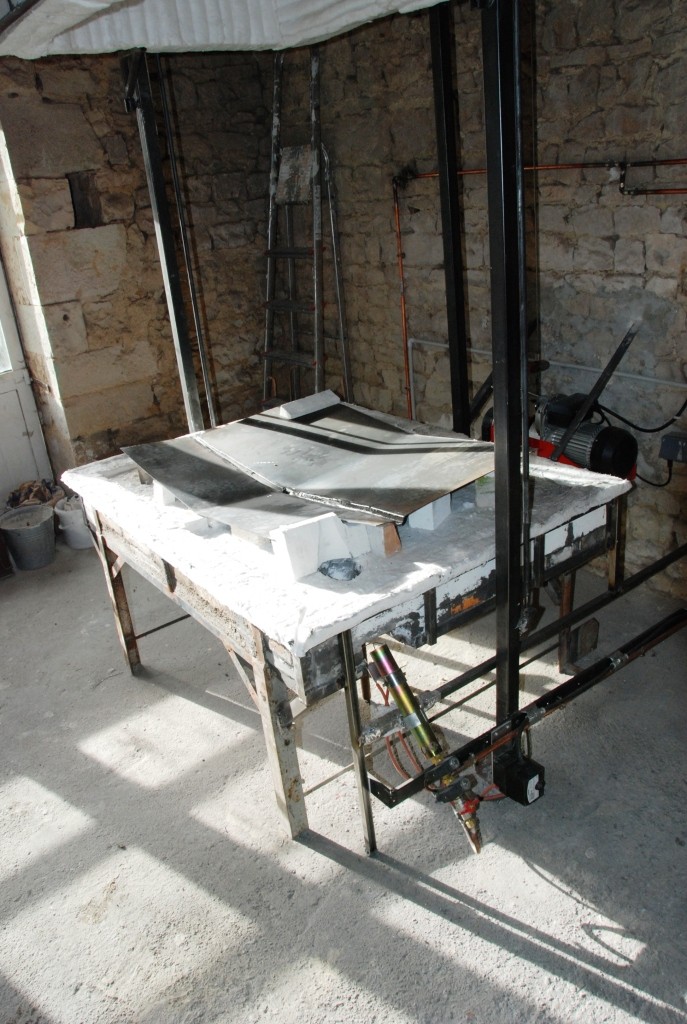

aujourd'hui , fabrication de la plaque de décirage ; calage et deviation de la flamme par deux briques réfractaire ; ajustement à faire bruleurs allumés .... il faut que je fasse deux petits regards faces aux bruleurs ( j'ai oublié ) j'en ai fait qu'un à mi hauteur .....
Un four de décirage pas à pas - Page 3 Empty
MessageSujet: m   Un four de décirage pas à pas - Page 3 EmptyVen 26 Mar 2010 - 22:42
ah oui j'oubliais un truc , système de levage impeccable ; plus de balancements , ca monte ca descends ....c'est sécurisé ++, et les 450 kg de la hotte ils sont aux plafonds comme pour rire Un four de décirage pas à pas - Page 3 Sbpivote Un four de décirage pas à pas - Page 3 Sbpivote Un four de décirage pas à pas - Page 3 Sbpivote les modifs sont encore mieux qu'espérées sur les guides je vais mettre du savon ou du talc enfin un truc qui fond pas trop vite Un four de décirage pas à pas - Page 3 Mort_de_ j'attends la régule début de semaine ; pour la mise à feu ....ce w end entre deux recup de troncs pour la sculpture , ( un poirier 70 cm de diam creux , et un cerisier de 35 ) je moccupe de la fibre murale pour l'emballage Un four de décirage pas à pas - Page 3 Sbpivote autrement dit , dans moins d'une semaine je commence mes cires et les moules pour la prochaine coulée ! Un four de décirage pas à pas - Page 3 Sbpivote Un four de décirage pas à pas - Page 3 Sbpivote Un four de décirage pas à pas - Page 3 Sbpivote

bravo Marco Polo c'est superbe et en plus bien dans tes attentes
bon décirage et bonnes gouges Un four de décirage pas à pas - Page 3 Bravo Un four de décirage pas à pas - Page 3 Icon_salut

si tu prends de l'inox réfractaire, ça bronche pas
moi, j'ai mis un fond bombé de cuve, et ça fait pareil, avec une grille en fonte dessus
JPLC
JPLC
Masculin Nombre de messages : 120
Localisation : Le puy en velay-43 - auvergne
Date d'inscription : 03/02/2009
MessageSujet: Re: Un four de décirage pas à pas   Un four de décirage pas à pas - Page 3 EmptySam 27 Mar 2010 - 21:36
salut Marco, une question toute bete: comment compte tu déplacer tes moules de 60 voire 70 cm sur 40 qui vont faire dans les 25 kg mini?si ils sont chauds ca va etre coton, non?
ou alors tu vas couler dans les moules froids?
mise a part ce detail, tres important a mes yeux (moi j'ai fais une potence pour deplacement, avec palan..)je trouve tes finitions tres soigneuses, bravo !!
a + pour tes precisions

bonsoir jplc , je vois que tu connais le pb des moules , entre la fonderie et le four 20 m plat , je vais faire un chariot sur roue gonflable ( souple ) à hauteur de la solle , la fosse de coulée est à peu prêt à même hauteur .... mes moules ils font souvent + de cent kg (1m * 50) donc la chariotte n'est pas de trop ; la temp n'est pas un soucis : papier alu tout le tour et gants le tout est de ne pas les brusquer ; tu les retourne au dernier moment , pour la fosse si tu as préparé l'emplacement , ils y vont naturellement , tu sors au palan aprés la coulée ..sur la chariotte une couche de fibre ca amortie et ca isole ....

ok, bien vu pour les solutions d'amortissement qui sont crutiales si on veux pas un noyau au fond du moule !!! Un four de décirage pas à pas - Page 3 Ouin_oui Un four de décirage pas à pas - Page 3 Ouin_oui

merci gd fred mais l'inox réfractaire j'ai pas essayé en soudure à plat ,et je t'avoue que même si je suis pas un apprenti je me risque pas trop à souder une tole inox en continu !plus t'avance plus ca gondolle meê si t'a fait des points Un four de décirage pas à pas - Page 3 Ouin_oui

oui c'est vrai JPLC qu'un moule c'est pas une tirelire Un four de décirage pas à pas - Page 3 Mort_de_ mais si t'as mis des tiges ou vis inox ton noyau y bouge pas ; le pb c'est les residus qui retombent ; c'est pour ca qu'il faut les retourner doucement au dernier moment ;;;;

marco c pas compliqué a soudé faut juste eviter de tourner en rond Un four de décirage pas à pas - Page 3 Sorrisao change de coté c trais simple surtout pour un four de decirage
parcontre c mieux au mig qu"au tig Un four de décirage pas à pas - Page 3 Dentes_l

JPLC un moule de 70 par 40 fait beaucoup plus que "au moins 25kg
exemple un cylindre de 1m sur 70 fait minimun 479,99999 kg
sans cuisson et sans cire Un four de décirage pas à pas - Page 3 Sorrisao Un four de décirage pas à pas - Page 3 Sorrisao
ta un palan playmobil marco Un four de décirage pas à pas - Page 3 Dentes_l Un four de décirage pas à pas - Page 3 Dentes_l

sur le poids des moules ok avec koltof , qd les miens font un m , ca tourne à 150 kg ; pour mon palan ; c'est crossfer (300 e) j'avais pas 2000 e à mettre ds un palan ; à voir à l'usage ; en tout cas c'est pas playmobil Un four de décirage pas à pas - Page 3 Sorrisao

Tu lubrifies au savon ou talc ...pourquoi la graisse graphite

bonjour casper , la graisse graphite elle supporte quelle température ? le talc pas de soucis , le savon c'est pas mal non plus ; les guides sont prés du four donc faut pas mettre de la bougie Un four de décirage pas à pas - Page 3 Mort_de_ Un four de décirage pas à pas - Page 3 Mort_de_ Un four de décirage pas à pas - Page 3 Mort_de_ j'ai commencer à enduire le silicate ( la moitié ) pour avoir une surface propre ,aprés la colle devrait prendre ( pour verranne ou fibre murale , l'avantage de la verranne c'est l'aeration ;un simple coulis de platre la fixe ....

ta des graisses haute temperature qui vont jusqu'a 1000° est c pas chére
jcrois meme que "otelo" en vend comme quoi......

merci koltow c'est fait graisse 1200 ° ....

enduit finis ,je laisse durcir et je colle une fibre ou verrane pour la solidité du tout , en plus ca va faire joli Un four de décirage pas à pas - Page 3 Sbpivote Un four de décirage pas à pas - Page 3 Sbpivote Un four de décirage pas à pas - Page 3 Sbpivote

LE FOUR EST FINI ! depuis une quinzaine mais un peu de patience , j'ai 700 l de fuel à sortir et la cuve , avant de pouvoir faire les essais ; j'attends le tracteur ; je suis pas kamikase Un four de décirage pas à pas - Page 3 Mort_de_ et la je prepare les bronzes et autre réjouissances !....à suivre

n'importe quelle graisse convient car normalement, si c'est bien fait, la tempé exter ne doit pas excéder 100°c
