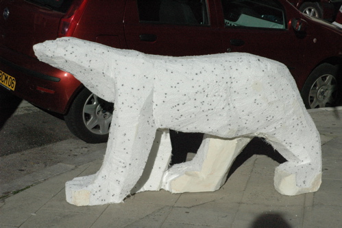

voici, forumeux et ours, un ours connu d'après l'ancien emblème du forum.
Cette copie est un prototype en polystyrène qui doit etre ensuite copié a 20 exemplaire et enduits pour la mairie de Dijon
matière: frigolite
dimensions 1,75de long par 90 de haut x 45 de large
d'après celui de Pompon qui est à Dijon
taillé à la tronçoneuse électrique, il sera enduit de colle vynillique et platre et tarlatane ou pf3 et tarlatane
les suivants seront dans des blocs de polystirène plus dense, moins merdeux
merci à FG pour ses excellent conseils![img][/img]
[img][/img]
[img][/img][img][/img][img][/img]

MessageSujet: Re: Loudolle - vive les ours   Ven 6 Nov 2009 - 23:15
c'est trois plaques de polystirène collées dans l'épaisseur, 3x 15 cm, collé (en attendant l'exo squellette qu'est l'enduit) à la colle vinylique.
Première connerie, le soir je colle mes plaques ensemble(j'avais déjà tronçonné les profils), le elndemain matin la colle était toute parterre, elle n'avait pas prise: le polystirène isole de l'air et en plus ma colle est une prise lente(et oui, je colle du bois moi d'habitude)
FG m'avait pour tant dit d'utiliser de la PU
deuxième connerie: penser que l'enduit va cacher le matériaux pourris: ben non, mauvaise idée, pour économiser quelques euros, ben c'est bête, parceque on a pas une bonne finition, alors c'est plus de travail d'enduit, que de temps perdu...

une petite question;puisqu'il s'agit de 20 exemplaires n'aurait-il pas été plus pratique d'en finir un correctement,puis le mouler et faire des tirages en résine polyester.
A moins que les 20 exemplaires doivent être différents?

C'est moins cher le polystyrène que la résine ?
Age : 104
MessageSujet: Re: Loudolle - vive les ours   Sam 7 Nov 2009 - 17:05
Et en polystyrène extrudé, est-ce possible ? (à couper au cutter, détails plus aisés ? ) ça se colle comment ?
et pour coller, de la colle de plaque de doublage (en poudre, sac de 25 kg) , ça aurait-il tenu ?
MessageSujet: Re: Loudolle - vive les ours   Dim 8 Nov 2009 - 3:25
je ne sais pas, c'est peut-être que je viendrais à Dijon, oui je le dirais
le matériaux c'est à cause du budget
l'extrudé et oui, j'aurais aimé!
la résine c'est cher mais c'est pas ça, faire les 20 ex en résine pour fin novembre, c'est juste(le temps de concevoir les moules) et le prix des moules!
en fait, les plaques sont tenues par le revetement extérieur

Comme je ne maîtrise pas la sculpture du polystyrène à la tronçonneuse, je fais des gabarits de forme dans le sens de la longueur (coupe longitudinale sur l'axe médian) et transversale par tranches. Je saucisonne ma sculpture en faisant chaque fois des gabarits perpendiculaires à l'axe médian (je ne sais pas si je suis clair). Je reporte ensuite ce gabarit sur l'autre moitié.faut dire que je n'utilise pas des plaques collées mais des emballages que le colle à la polyuréthane.
MessageSujet: Re: Loudolle - vive les ours   Lun 9 Nov 2009 - 0:38
gabarit je fis! et pour cause, si je dois le reproduire encore 19 fois...
on m'a envoyé pour faire cet ours un moèle en platre(edition du louvre, quand même ) dont j'ai multiplié par 4 les dimensions au carreau, que j'ai fais sur un contre-plaqué...du prototype fais je ferais d'autres gabarits(vue de dessus, par exemple)
