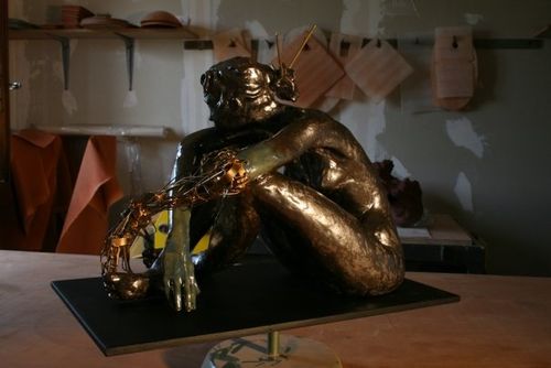

Bonjour à tous.
Je m'appelle Honoré, et je suis habituellement sculpteur pour le cinéma. Je commence doucement à produire des choses plus personnelles, mais je ne sais pas trop quoi en penser.
J'aimerais vous présenter une partie de mon travail dans ce premier post. Après un bon nombre de recherches en terre cuite, je crois enfin avoir trouvé quelque chose avec cette pièce. Je tiens à connaitre vos avis et ressentis avant de pousser ma production plus en avant.
Vous pouvez trouver d'autres travaux sur le site http://honorebuisson.canalblog.com
Je serai ravi de répondre à vos questions, si vous en avez.
Voici les photos :

Bienvenu Honoré, et bravo pour ton travail ! Avec quelle matière travailles-tu les grands volumes (astérix ou le travail pour l'artiste contemporain par exemple) .Résine, plâtre ???

Merci pour ces réponses aussi rapides !
Pour Yorelh :
La plupart des grands volumes sont en polystyrène. Ils sont en général enduits avent d'être peints (pour la statuaire en tous cas).
La pièce pour l'artiste contemporain (Mathieu Mercier) est en fait une matrice. Il s'agit d'un coeur en polystyrène avec un surfaçage en argile. De la fibre de verre et de la résine de strat on été appliquées dans les "alvéoles" mais je ne me suis pas occupé de cette étape. Si je me rappelle bien, l'idée générale était de représenter une carapace inspirée des chaises de Eames.

j'aime beaucoup ton buste craquelé duquel on perçoit toutes les petites pièces
Ta céramique, enfin celle que tu montres en photo semble porter des traces de moule...?

pour un essai.......bien joli et très doux (quelle taille stp)
j'aimerais bien essayer comme cela (je peux peut-être faire le fil de ...qui est avec, mais ce sera tout, pour l'instant)

Cette pièce doit faire 35cm/45cm/60cm si je me rapelle bien. Et aucun processus de moulage n'intervient dans sa fabrication.
En fait j'ai essayé l'argile "fiber clay". qui est super à bosser mais assez dure à retravailler. Pour ceux qui ne connaissent pas, il s'agit d'une terre armée avec une fibre, une variante de la "paper clay". Une fois séchée, elle devient extremmement solide et permet de bonnes portances. J'ai fait un boudin de 30 cm de long, il a fallu que je le tape très fort contre un truc très dur pour le casser une fois sec.
On remarque la fibre assez facilement, quoi que l'on fasse, il s'agit de quelquechose de "poilu".
Autre intéret, la fibre disparait en cuisson, la terre devient poreuse et accepte de grosses épaisseures (et elle est même pas chamotée)
Il y a quand même quelques bémols. A la cuisson, elle empestera bien moins que la paper clay, mais je préfère quand même cuire de nuit. L'odeur est désagréable mais disparait rapidement.
Autre malus, il faut faire un biscuit à 1300°c. A 980, 1050, 1100 ou 1200, elle sera fragile et cassante comme de la craie. Eh oui, j'ai eut pas mal de pertes idiotes Essais en céramique, demande d'avis. Icon_smile
Il y a ensuite une deuxième cuisson a 980 pour l'émail. Le bras est en laiton, cuivre et étain. Socle en acier.

La fiber clay ne me semble pas se trouver chez les fournisseurs pour les céramistes. Est_ce que tu la fabrique toi même ?
Si c'est de la fibre de verre c'est étonnant que ça disparaisse à la cuisson.

est ce qu'il ne s'agit pas plutot de fibres naturelles type coton ou chanvre ou autre matière aux fibres logues?

Alors, je pense que j'ai dit des bétises. Ca me parait aussi bizarre que la fibre de verre disparaisse à la cuisson, en y réfléchissant je pense qu'il s'agit en fait de déchets plastiques recyclés.
Je l'ai trouvé chez "les cousins" à Aubagne. Le packaging étant en allemand, je n'y ai rien compris du tout.
Excusez moi pour l'info bidon. Smile

Sur la pièce que tu nous montre ici, j'apporte une petite critique (j'ose?) car je pense que si tu montre
ici ton travail c'est pour avoir un avis constructif, me trompais je?
La sculpture que tu présente est parti d'un sujet classique, et le bras et la coupure de patine (ou émaux) apporte quelque chose de nouveau qui est intéressant.
mais je trouve que le bras en métal a une forme un peu molle, pour l'idée et la construction je comprend ce côté vaporeux et aérien du métal, mais la forme à mon avis manque d'énergie, mais c'est encore un avis donné sur des photos, les photos sont parfois trompeuses, elles aplatissent, surtout les trucs vaporeux...

et oui la fibre de verre ne se volatilise pas et resiste à haute temperature , je m'en sert pour les moules bronze, et ma hotte de four de decirage en est tapissée , donc c'est une autre matiere qui aere la terre lors de la cuisson et lui donne plus de tenue pour le montage ....

autre petite remarque , la plupart des terres se " ferment " à 1300 ,donc plus possible d'émailler ; ce serait donc un genre porcelaine avec un fort pourcentage d'alumine ou de kaolin ??? si tu l'achète demande la formule cela aidera ...

Sur les sites en anglais fiberclay serait une sorte de papier recyclé + kaolin et carbonnate de chaux !
La paper clay est, elle aussi, extrêmement solide sèche et extrêmement fragile biscuitée...
la plupart des terres se " ferment " à 1300 ,donc plus possible d'émailler ; ...
Si elle est pleine de fibre elle reste poreuse il me semble. Chaque fibre = un trou.

et oui florence , ,c'est possible ! mais je comprends pas tout alors en terme e silice qui "s'agglutine au delà de + ou - 1300 degré ; coté aeration et structuration de laterre ok mais coté temp de cuisson c'est paradoxal!on pourrait demander à joé il connait peut-être ?

à noter ,le kaolin est un retardateur pour la reaction de la silice et autre feldspatttt, alors que le carbonate dechaux est un accelerateur ( = calcaire ) il abaisse le point de fusion ... ?

Complexe la chimie de la cuisson. Sûr qu'un biscuit à 1300° c'est pas courant !

Ouhou, ça devient un peu trop technique pour moi !
Tout ce que je sais, c'est que la terre est solide à 1300°c et que ça pu le plastic grillé quand elle est dans le four Smile

Honoré, le suspens est insoutenable ! Tu poseras la question à ton fournisseur ??
Marco j'ignorais que tu n'ignorais pas que je connaissais Jo. Mais c'est vrai que j'ai fait une annonce sur notre expo commune !
Je ne sais pas s'il utilise la fiber clay..
