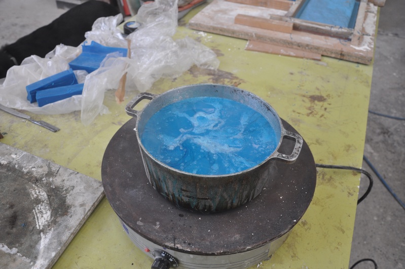

BONJOUR
VIVAMOLD
Vinamold Dsc_1410
Vinamold Dsc_1410
Vinamold Dsc_1411
Vinamold Dsc_1413Vinamold Dsc_1414 Vinamold Dsc_1414
Vinamold Dsc_1412
Vinamold Dsc_1415
desolé pour l'ordre et le doublé mais je ne maitrise pas le programme
j'espere que ce sera comprehensible
alors il y a plusieurs couleur qui represente les dureté
rouge naturel blanc bleu jaune 40-40-47-55-70 shore
ici on le voit le bleu 55 shore assez precis et auto porteur en faible hauteur
me sert a faire des protos ou essais voir petite serie
avantages ;
-pouvoir executer rapidement des moules a un prix tres raisonable
tout ce que vous voyez a ete fait dans la journéé matice,moules,pre-tirage
_assez precis
_autodemoulant
-recyclabe en partie
inconvenients
-preparation delicate,le produit fond mal ,des depots,temperature a maitriser,odeur
_utiliser des matrices non poreuses et seches sinon le produit bulle
-se dechire assez facilement
-ne s'estampe pas,mais coulée sous chape possible
cela reste un produit agreable et tres pratique pour des moulages a plat a executer rapidement
se vent en plaque de 5kg autour de 10 euros et bien remisé parpalette de 500kg
ah on peut melanger les couleur pour regler sa dureté a ses besoin
voila
j'espere avoir pu aider si vous avez des questions ??

bj
enfin arrivé je vais essayer les trois qualité et reviendrai vers vous
Vinamold P1010212meilleure la meilleure adresse pour le moment en angleterre www.maragon.co.uk meilleur prix
pour grand fred et plus de precision mon mail illom2@orange.fr
j'ai une autre commande en cours de 500kgs si tu n'as pas besoin de trop ou pour essayer je peux t'en retroceder
a suivre

Bonjour à tous, nouveau sur ce forum, je viens vous parler de mon expérience pour l'utilisation du VINAMOLD. C'est une résine vinilyque trés bon marché a l'achat et réutilisable. J'ai réalisé quelques moules dont voici les photos.
Je reste à la disposition de chacun, pour de plus amples informations.Vinamold Dsc05012Vinamold Dsc05111

MessageSujet: Re: Vinamold   Vinamold EmptyVen 19 Mar 2010 - 13:23
c'est une partie des photos publicitaires sur la plaquette de chez vivamold
c'est vous qui avez effectué ces essais ??
