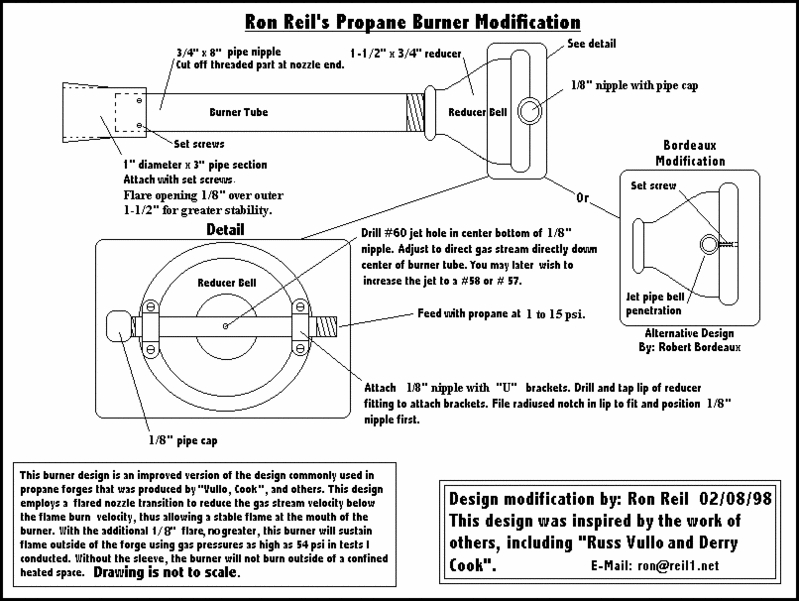

cette soirée je l'ai passée à fabriquer un de mes bruleurs, coût moins de dix euro,
par rapport à 120 voir 135 euro j'ai vite fais de choisir surtout que j'ai besoin de plusieurs bruleurs.
je ferai peut être un teste ce week end pour voir comment il fonctionne,
je fais sûrement l'amélioré encore par après.
je vais fabriquer aussi le brancart et la happe ce n'est qu'un peu de soudure.

Pour ceux qui veulent se lancer dans ce type d'expériences : soyez extrêmement prudents, il y a de sérieux risques d'incendie et d'explosion si l'on ne maîtrise pas ce que l'on fait. Soignez l'étanchéité des raccords, travaillez dans un espace bien ventilé à l'écart de matières et produits combustibles, ne laissez pas l'équipement fonctionner sans surveillance...etc...
Un peu de doc complémentaire :
Infos sur les brûleurs et plans pour les fabriquer soi-même (en anglais) :
http://ronreil.abana.org/Forge1.shtml
Je me suis inspiré en partie de celui-ci pour le mien :
fabriquer mes fours Burner10
http://www.rescwood.net

concernant le bruleur fait maison, au prix où les vend BADIE, ça vaut pas le coup de perdre son temps.
Tu veux parler de ceux que l'on trouve ici ?
http://fbadie.free.fr/badieglossaire.htm
Je n'ai pas trouvé de prix, tu peux nous donner un ordre de grandeur ?
Pour info, le brûleur tel que montré sur les photos revient à moins de 5€ auxquels il faut ajouter le prix d'une vanne pointeau gaz (5-10 €) pour pouvoir comparer. Avec un outillage minimal, meuleuse, perceuse sur colonne, étau, taraud M6, fabriquer un brûleur prend moins d'1 heure. Disposer d'un tour à métaux ou avoir une connaissance qui en a un, permet de gagner du temps.
Ce type de brûleur est modulable : le gicleur est disponible en plusieurs diamètres calibrés (embouts torche mig de 0.6 à ...) à petits prix. La même alimentation peut-être adaptée sur des tubes de diamètres différents, il suffit de disposer d'une bague ajustée pour chaque diamètre.
Perso, je ne pense pas avoir perdu mon temps.

Un bruleur badie Otegal 60 : 600 frs en 2000.
il marche toujours et l'avantage c'est que l'on peut régler l'induit d'air par fermeture de l'arrivée (rondelle sur pas de vis).
C'est des bruleurs tres bien réglés avec celui la, je fond 50 k de bronze en 1h 1/4 à température de coulé, ya pas à ce plaindre!
Soit entre 90 et 110 € en 2000. Aujourd'hui ? 150 € ? => probablement plus de 100€ économisés. Perte de temps ?
C'était prévu sur le modèle présenté, une bague tournante enfilée sur le tube au niveau des ouîes du Venturi. (un simple morceau de tuyau de 1" ouvert en même temps que le tube du brûleur). Je l'ai enlevé, je travaille toujours à pleine ouverture, brider l'ouverture n'apporte rien. Au contraire, pour améliorer les performances d'un tel brûleur, il faut forcer l'arrivée d'air avec un ventilateur à vitesse variable.

Pour le brûleur de Ron Reil, le manchon réducteur est effectivement difficile à trouver. De plus, percer un tuyau de cuivre avec une mèche de 1 mm de diamètre n'est pas évident du tout, sans compter qu'il faut centrer le jet de gaz par rapport à la buse du brûleur.
Au moment ou j'ai construit cette forge, j'ai cherché les pièces et essayé de fabriquer le brûleur de Ron Reil : difficile de rassembler toutes les pièces et difficile de les ajuster précisément. Le modèle que j'ai présenté est bien plus facile à réaliser, toutes les pièces sont faciles à trouver dans n'importe quel "bricotruc" et ne nécessite aucun ajustage ou réglage si ce n'est la position du gicleur par rapport aux ouvertures en faisant coulisser le tube d'alimentation.
J'ai effectivement passé pas mal de temps à compulser le net pour trouver des plans et des conseils pour la réalisation de ce brûleur mais une fois le désign définitif adopté, la réalisation et la mise à feu m'ont pris une petite soirée, lui fabriquer des petits frères ne prendra pas plus de temps.
Je pense que c'est une solution fiable et économique pour monter à des températures de l'ordre de 1000°C (peut-être plus, ma forge n'est pas adaptée pour monter plus haut). Avec ce matériel, j'arrive quand même à fondre de l'aluminium facilement. Je pense également tester ce même brûleur dans un four adapté pour fondre du bronze...

pour ma part , j'ai récupéré les bruleurs sur forge à gaz et four à poterie ....ca marche mais pour le décirage penser régule et marche en continue ...sinon faut un veilleur de nuit ! c'est pourquoi je vais refaire un four , l'autre fonctionne mais je suis à côté , donc la nuit j'eteinds car je dors ! pours les bruleurs ,sur un four de fusion , faut que ca crache ! donc pas de pb si c'est surdimensionné , mais pour la poterie ou le décirage faut des nuances ;tout en ayant de la réserve ,pour que ca piusse monter en température ....maintenant faut que la réserve d'energie suive ...dans la durée en fusion je tourne sur 3 gd bouteille avec une 4° en reserve .... les trois equilibrent leur pression la 4 en cas où ....creuset 50 pts four trois bruleurs , montée en 1h30 ,pour la premiere aprés 1h suffit ....

Depuis, j'ai fabriqué un four de fonte dans une bouteille de gaz et j'ai fondu du bronze. Les températures atteintes en milieu confiné dépassent largement 1200°C.
