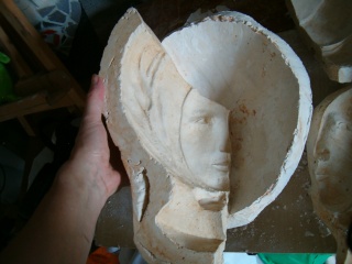

Qui peut m'aider?
je voudrais mouler un portrait déjà fait en terre par estampage pour avoir un autre portrait en terre, puis un autre puis un autre...
On m'a dit de faire un moule à pièce en plâtre puis d'estamper la terre à l'intérieur.
si je moule Sarah par exemple:
Moule à pièces pour estampage. - Page 2 Hpim1710
Moule à pièces pour estampage. - Page 2 Sarah11
Moule à pièces pour estampage. - Page 2 Sarah_10
Déjà, est- ce une chose possible?
puis techniquement comment?
quel platre utilisé?
comment trouve t'on les pièces du moules?
puis je le faire sans niquer l'original?

MessageSujet: Re: Moule à pièces pour estampage.   Moule à pièces pour estampage. - Page 2 EmptyMer 10 Juin 2009 - 15:42
Je suis contente j'ai commencé, c'est pour moi très émouvant de faire mon premier moulage. et j'ai posé ma première pièce hier soir, j'ai pas pu faire plus, le plâtre molda est long à durcir...
Comme c'est une première, que je suis pas trop à l'aise, avec le plâtre, le raisonnement, les clés, etc...j'ai décidé de jouer la sécurité, j'ai bouché toutes les contres dépouilles sourire et comme c'est pour de l'estampage je crains pas grand chose, ce sera facile à fignoler.
Donc je l'a moulerai en trois pièces.
Par contre vu mon emploi du temps en ce moment idiot ça va être long à terminer...
Des photos bientôt.

MessageSujet: Re: Moule à pièces pour estampage.   Moule à pièces pour estampage. - Page 2 EmptyMer 10 Juin 2009 - 18:05
Merci Lancien!
Voilà mon raisonnement pour le moule à pièce de mon masque.
Trait noir plan de joint des pièces.
trait bleus j'ai comblé les trous et creux qui me semblaient génant.
Moule à pièces pour estampage. - Page 2 Hpim3017
MessageSujet: Re: Moule à pièces pour estampage.   Moule à pièces pour estampage. - Page 2 EmptyMer 10 Juin 2009 - 18:57
Si tu procede comme cela,
pas besoin de la pièce frontale, 2 pièces sufisent
Mais trois vont t'apprendre à travailler

Bonsoir, sans vouloir faire figure de rabat joie, il me semble que vous devriez faire des pièces sur le bord pour rattraper les arêtes de dépouille vers l'avant,

Pas de panique, en construisant une à une les pièces du moule et en les déposant pour les tailler précisément vous ne risquer pas de vous tromper...c'est en faisant que l'on apprend!!!

Je viens de démouler mon moule sur ma terre cuite...
c'est beau comme technique... le moulage...
Bon y a eu des petits dégats, mais c'est pas grave, c'est ma première et je suis assez contente de moi.
Cette semaine je lui ferai dès que j'aurai le temps son premier estampage.
Allez reportage photo du démoulage
( désolé pour le moulage pas de photos, j'ai pas eu le temps, tout vas tellement vite et pis le stress d'un truc nouveau...)
Donc voilà le moule terminer avec sa chape finale qui couvre les trois pièces.
Moule à pièces pour estampage. - Page 2 Photo_31Moule à pièces pour estampage. - Page 2 Photo_32
Entre la chape et les trois pièces il y a eu du savon liquide. et l'on peut voir les clefs (enfin les creux clown ) pour pouvoir replacer correctement les pièces sur la chape.
Moule à pièces pour estampage. - Page 2 Photo_33Moule à pièces pour estampage. - Page 2 Photo_34
démoulage 1ère pièce, aille!!!! il reste du platre... pas cool
platre pas assez sérré??? démoulage trop brutasse???
Moule à pièces pour estampage. - Page 2 Photo_35
les 3 pièces sont détachés.
Lavés puis replacer sur la chape...
Moule à pièces pour estampage. - Page 2 Photo_36Moule à pièces pour estampage. - Page 2 Photo_37

Bonsoir Isa;
Pour un début avec uniquement une assistance virtuelle...c'est pas mal.
Il est important que tu regarde les causes des endroits qui ne se sont pas bien démoulé...s'agit'il d'une partie en contre dépouille...ou s'agit'il d'un manque d'agent de démoulage?
Dans le premier cas, le remède pour que ton moule soit utilisable, creuse un peu le plâtre au endroits qui accrochent (avec une boulette de terre fais des essais d'estampage pour mieux voir).
MessageSujet: Re: Moule à pièces pour estampage.   Moule à pièces pour estampage. - Page 2 EmptyDim 28 Juin 2009 - 23:49
Je pense que c'est des creux très étroits (bouche et coin des yeux)
et que le platre devait être un peu trop liquide, donc pas très solide.
Car le grès est une terre qui n'est pas poreuse et j'ai bien insisté sur la vaseline.
