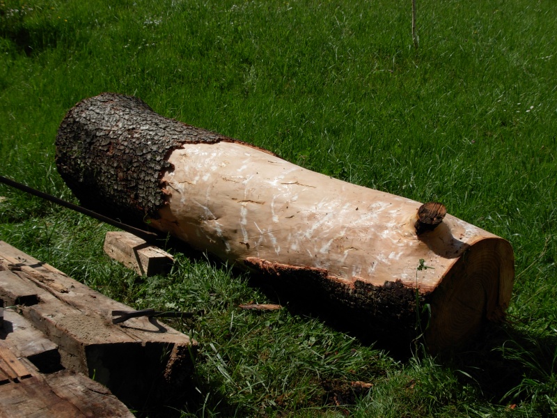

Pour les intéressés, voilà quelques photos successives de ma bachasse :
AVANT :
Nervure sur le bout pour rentrer le cerclage (cercles de toneaux récupérés, par chance on en avait 2 du bon diamètre) :
Une fois le cerclage fini :

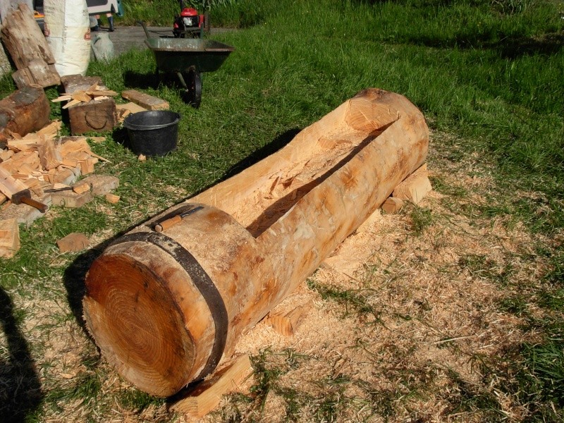

J'attaque à la tronçonneuse, d'abord en marquant les contours, puis je dégage des quartiers (le premier est pas facile, à avoir, il faut aller de biais à la tronçonneuse, et un pieds de biche peut aider à l'enlever :
De plus près :
Le lendemain je finis le fond à l'herminette (bon elle était un peu large mais c'est mieux que rien, et ça va plutôt pas mal comme engin) :
Et le futur bec pour amener l'eau, que je ferais plus tard (si j'avais
le temps je pourrais faire une sculpture sympa comme sur la photo de
l'exemple plus haut sourire )
Voilà la mise en eau (à faire tout de suite, sinon risque d'éclatement) :
Voili voilou !! Enfin c'était plus facile à faire que je ne pensais, le plus dur est encore d'abattre l'arbre et de ramener le fût =)
