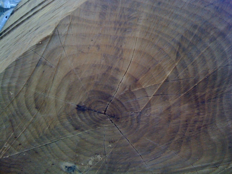

[img]comment secher le bois sans qu'il se fende? - Page 2 S7004610[/img]
J'ai ce "petit bout de bois" à faire sécher , pour l'instant il est dehors , stocké vertical et le sens de la pousse vers le sol , c'est une belle pièce et j'aimerais qu'elle sèche sans trop se fendre ( c'est du figuier) Dois je enlever l'écorce ?
https://www.facebook.com/album.php?aid=108475&id=1345738137&a
comment secher le bois sans qu'il se fende? - Page 2 Empty
MessageSujet: Re: comment secher le bois sans qu'il se fende?   comment secher le bois sans qu'il se fende? - Page 2 EmptyMar 30 Nov 2010 - 21:12
Il faut le mettre à l'abri et surtout ne pas enlever l'écorce !

Hello,
voilà une photo qui montre l'évolution du séchage de mon tronc de micocoulier qui a été coupé en décembre.
Je rappelle que selon les conseils prescrits j'ai badigeonné les extrémités avec de la colle à bois.
Il séche à l'air ambiant, en extérieur sous un auvent, protégé de la pluie.
Qu'est ce que vous en pensez ?

A mon avis, au vu de la photo cette pièce de bois est très loin d’être sèche et devrait encore beaucoup bouger. (C'est un bois qui à l'air dense et dur)
Si le but c'est de garder le bois vert pour le travailler, il faut maintenir l'humidité complétement. Par exemple en l'emballant complétement dans du plastique, en surveillant le début du pourrissement. A la périphérie, essentiellement sur l'aubier selon les essences (chêne, frêne, mais plus généralisé sur d'autres essences (hêtre, érable). Mais au moins ça reste vert quelques semaines.
Si c'est pour la faire sécher, dans ce cas, il faudra être patient quelques années et admettre des fissures.

Effectivement, il est loin d'être sec.
C'est prévu de le faire sécher 3 à 5 ans, merci.
On va laisser faire dame nature, en espérant que ça fende pas trop.

Quand le bois commence à s'étoiler sur l'axe médulaire , je ne m'emmerde pas , je perce avec une mèche de charpentier en plein dans l'axe , j'y mets de colle et introduits un tourillon.
Ca marche , aies confiance!
Et surtout , laisse l'écorce.
MessageSujet: Re: comment secher le bois sans qu'il se fende?   comment secher le bois sans qu'il se fende? - Page 2 EmptyLun 7 Mai 2012 - 21:58
Ok Hermann, merci.
Quel diamètre la mêche ? Quelle longueur ?
Je sais pas ce que c'est une mêche de charpentier mais j'imagine que c'est une grosse mèche.
Le trou, il faut en faire un à chaque extrémité ? De plus, j'ai conservé la fourche donc est ce qu'il faut que je perce aussi au niveau des anciennes branches ? ( 2 ou 3 départs de branches )

La mèche de charpentier est hélicoïdale de 20 à 30cm de longueur..
Selon les morceaux , je perce de 10 à 25mm de diamètre de chaque cöté et j'y insère de la colle puis un tourillonle plus long possible et de la colle sur toute la surface du bout.
Pour les départs de branches , même méthode.. C'est efficace , mais comme dit Yvan , avec le bois on n'est pas sur à 100%.
