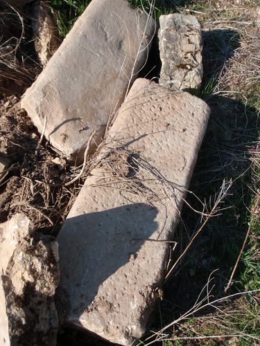

Au départ du deal avec la mairie, il était prévu que je réalise la fontaine avec des blocs de récup.
[img]http://sculpture.forumactif.com/[/img][img]http://sculpture.forumactif.com/
Mais je ne savais pas comment appareiller ces blocs pour faire la sculpture
Une pierre pour la tête, puis une pour un bras....
En fait je vais utiliser ces pierres pour d'abord les débiter en linteaux de section plus ou moins régulière mais en respectant des hauteurs d'assises.
Ces mêmes linteaux seront ensuite appareillés en une construction en assises croisées
[/img][img]http://sculpture.forumactif.com/[/img]
Et en gros avec la sculpture
ça donne ça

tu colleras les pierres?
et quelle serait la taille de ta sculpture au final?
MessageSujet: Re: Sculpture commémorative   Dim 22 Mar 2009 - 22:10
comment vas tu faire tenir les pierres entres elles ?

Ne vous inquietez pas.
Je ne pense pas pas que ça fasse plus de boulot et même par commodité je pourai enlever un bloc pour le sculpter independament des autres ou pour le passage des tuyaux d'eau....
le personnage sera taille humaine, donc à peu près 1.30m de haut sur 0.80 x 0.80 de large et le bloc du tailleur (cube de 50cm)
Je vous rassure, je ne ferai pas un linteau de 1.20 de long si j'ai besoin de sculpter sur 50 idiot
Pour le collage definitif des pierres, j'utiliserai de l'epoxy...
et gougeon en laiton pour les endroits à risque
