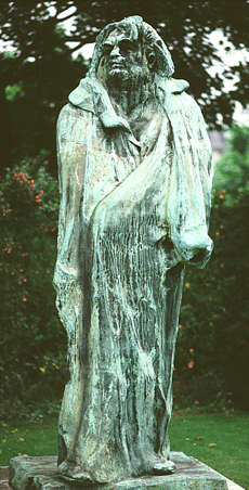

Comment faire un Balzac habillé avec un Balzac tout nu?
barbotine-chamotte...drapé... Balzaclarge
Tremper le manteau dans le platre.
La posture a changé quand même.
