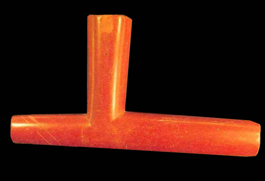

pour info...
Catlinite
L. 21 cm ; H. 7 cm
Inv. 52-02-11
"Le calumet est un terme français et non amérindien signifiant «roseau,
pipeau» utilisé par les compagnons de J. CARTIER ou S. CHAMPLAIN.
Le calumet est pour les Sioux l'instrument initiatique d'un état
transcendant : en fumant les graines de tabac qui symbolisent la
création toute entière, le Sioux s'identifie à travers cet instrument à
l'Univers et au-delà à celui qu'ils appellent Wakan Tanka, le Grand
Esprit.
La tête du calumet est soit en stéatite utilisée par les
Esquimaux et les Indiens de la côte Nord-Ouest, soit en catlinite du
nom de G. CATLIN ; la catlinite étant une pierre rouge et tendre riche
en oxyde ferrique et en oxyde de manganèse provenant d'une carrière du
Minnesota où selon la tradition indienne, le Grand Esprit fit don à son
peuple du calumet.
Le calumet de cérémonie était composé d'une tête
et d'un long tuyau orné de plumes, de fourrures... Il existait un
calumet différent pour chaque type de cérémonie : leur fonction était
marquée par la décoration du tuyau." *
* CLERGEOT Bernard - Tabac et Sociétés I : La plante sacrée. Bergerac ; I.G.S.O 1986
MessageSujet: Re: Calumet   Sam 20 Déc 2008 - 1:08
ptiskarab a écrit:
et si c'est une nappe phréatique de 12 mètres de haut il fait comment???
Oulà t'es pénible. Mon puits fait 40m...il va falloir que je descende voir comment c'est fichu....pas que ça à faire ...
Et sinon on a fait le tour pour le calumet ? Reste la solution des australiens qui fabriquent des didjéridoos : ils enfouissent leur branche dans la terre et attendent que les termites creusent le centre. Mais pour réussir cela il faut le bon bois, les termites et l'Australie...ça fait peut-être beaucoup !
Jhon >>> il est beau ce calumet mais tout cela ne nous dit pas comment on la creuse la pierre !
MessageSujet: Re: Calumet   Sam 20 Déc 2008 - 9:22
La Catlinite ou stéatite ne sont pas très dure....
Pour le tuyau, ils fendaient une branche dans le sens de la longueur et creusaient chaque partie séparément avant de les réassembler
outils ?
çà par exemple....
