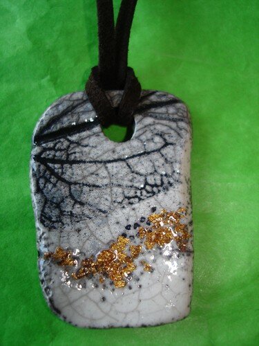

Quelques exemples d'enfumage sur terre blanche + engobes vitreux :
bas relief Mini_090123010527990263
bas relief Mini_090123010639563503
bas relief Mini_090123010715116279
bas relief Mini_090123010825657831

Merci beaucoup Mme dutour,
La deuxième photo me plais bien mais attention la terre est blanche !
ca va être chaud cette histoire idiot l'idéal serai que, sur les ailes une craquelure comme celle ci
bas relief Coupe_blanche_enfumee_2_200
donc avec l'enfumage les craquelures noires l'émail blanc, le fond juste enfumé mais pour le corp ??????? cette histoire me fait un peu flipper, heureusement qu'elle est à part.
Ce serais plus simple de patiner mais moi excitant sourire
Ou alors rien à voir car c'est à l'extèrieur mais ça j'aime beaucoup, c'est quoi "béton" et polution sourire
bas relief 20302_french_sculpture

P.S : très sympa ton site j'ai piquer une photo c'est exactement ça que j'aimerai pour les ailes. Tu as une recette
bob effet d'en haut.

bas relief Empty
MessageSujet: Re: bas relief   bas relief EmptyDim 25 Jan 2009 - 10:19
"Tu as une recette bob effet d'en haut."
j'ai pas bien compris si tu posais une question pour savoir comment faire la même chose ou si juste tu disais que tu voulais faire pareil...
ça fait tout bizarre de retrouver sur le forum une photo qu'on a pas mis soi- même lol
en plus t'en as choisi un avec du doré dessus : arhgggg je déteste ! (mais ça se vend bien--> dès que ça fait un peu bling-bling)
bref, çui là, j'en ai un peu honte... sourire
