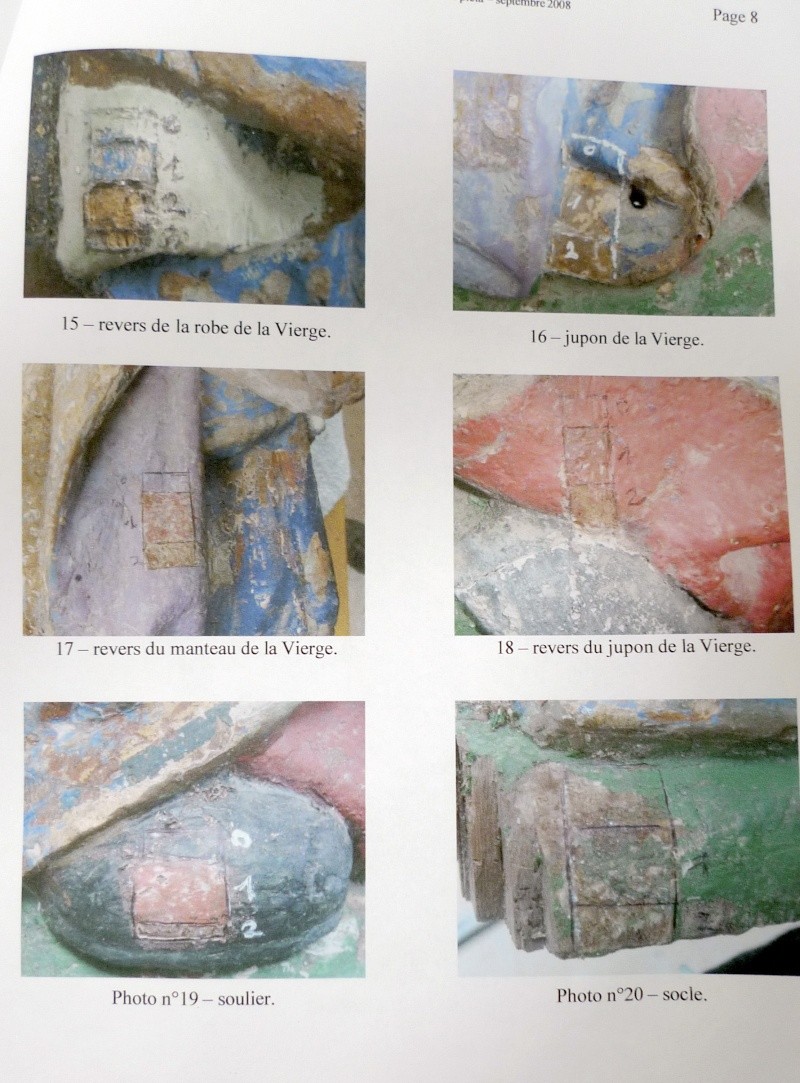

On lui demande d'utiliser une solution aqueuse de tri ammonium citrate, mais elle a trouve ça parfois, un peu trop décapant, alors c'est savon de Marseille et eau, comme pour les fesses des BB bel gueule
Je vous ai photographié ça...c'est le papier qu'elle reçoit avec les ordres de travail
C'est clair que tu ne fais pas ce que tu veux...
Pour Casper, si les produits sont "chimiques", ce ne sont que des produits réversibles, même la résine paraloïd à l'acétone, qui sert a consolider les bois pourris...
(ST Loup est une statue classée)

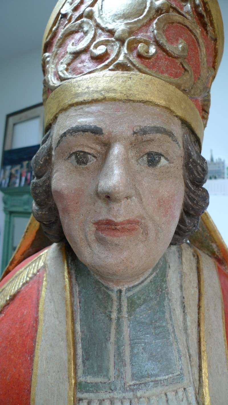

Bon, là, je ne peux pas vous en parler..je n'ai discuté que de patouille...
Alors St Loup, et bien figurez vous qu'il avait des chaussures de clown sourire rouge, si si , je vous jure
et sous les petits pois, il y a une sorte de "dentelle" peinte, vous voyez la différence, c'est très subtile, des arabesques blanchâtres sur le gris.
Le marron de la robe est devenu vert gris, et les boutons le seront aussi
MessageSujet: Re: Polychromie   Sam 22 Sep 2012 - 0:12
J'ai appris comment on répare un truc comme ça,
ça aurait été pour moi, j'aurais gratté, enlevé , toutes les écailles de peinture , remis de l'enduit pour rattrapé l'épaisseur, et retrouvé la bonne teinte, voir même, j'aurais tout repeint....des restaurateurs comme moi, ils évitent:.17:
Et bien non, c'est pas comme ça que l'on fait
On prend de la colle de peau de lapin, que l'on fait chauffer au bain marie
en même temps, on branche la spatule chauffant( on dirait un mini fer à repasser
On badigeonne délicatement les éclats de peinture avec la colle chaude...
on découpe un petit bout de film melinex(ça ressemble a du plastique qui enveloppe les bouquets de fleurs, en plus fin, mais plus solide aussi ,et ça fait plus de bruit quand on le froisse
on pose délicatement le petit bout de film sur la peinture badigeonnée, et on repasse, ( un peu une patte mouille quoi sourire ) la peinture re adhère sur le bois... le papier ne colle pas...ni sur le fer ni sur la peinture...

Chaque étape est photographiée et numérotée pour pouvoir être présentée au conservateur si besoin
vous remarquerez que la vierge est encore plus originale que St Loup, elle a une chaussure rouge, et une noire,( et que Jésus n'était pas bien grand pour 33ans,sauf si Marie était géante, )
Niveau des fenêtres de sondage..

Et voilà cette aprem,j'ai fais ma dernière visite à St Loup, c'est la fin des vacances pour lui, il est en pleine forme, il va bientôt retrouver son église
Il ne bougera plus .....avant peut être une centaine d'année.....alors si vous passez en Bretagne, allez lui faire un petit coucou, vous le connaissez maintenant
il n'a pas vraiment bronzé, vaut dire, c'était pas les caraïbes non plus la Loire Atlantique
MessageSujet: Re: Polychromie   Mer 10 Oct 2012 - 22:13
Il a retrouvé son lustre et ses dorures, ses dentelles, ses souliers rouges,son col et sa robe grise
perdu ses manchons roses à pois blancs...
reste a atténuer le clinquant de l'or , a atténuer le brillant par une patine comme au centre de sa coiffe, une restauration réussie ne doit pas être tape à l'oeil, l'or reste brillant très longtemps...
