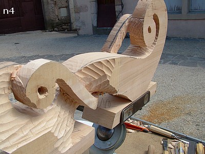

comment je tends mes courbes ? tu veux parler de la régularité dans le mouvement je suppose .
c'est très simple , le bois ne subit aucune déformation mais est taillé dans la masse . Pas de torsion , pas de chauffe ( comme on me le demande si souvent ! ) pas de trempage non plus .
1 le sujet est tracé sur le bois
2 les découpes sur le pourtour réalisées à la scie ( à ruban )
3 ce qui peut être évidé est enlevé avec une mèche quand c'est possible, sinon à la gouge
4 reste à réaliser les courbes sur le profil , là pas possible mécaniquement , la gouge , brette ect.... une bonne vision de la 3d est
impérative car pas possible de retoucher .
5 arrondir les angles et ponçage papier de verre toilé
je joins quelques photos , j'espère qu'elles seront explicatives mais j'aurais bien l'occasion de présenter un pas à pas plus simple sur une autre réalisation
Une remarque , cette sculpture a été dessinée par ma cliente , nous y avons rajouté une boucle par rapport au dessin

René est-ce qu'il t'arrive encore de planter d"un coup d'un seul une pièce parce que tu as fais une erreur quelque part? Mais une grosse erreur?

cette pièce c'est 30h non stop avec toutes mes années d'expérience
j'ai bien précisé que la découpe extérieure et le perçage était réalisé à la machine seulement
c'est à dire 15 mn pour la découpe et 10 mn pour le perçage pour cette pièce .
Je te laisse calculer le temps que j'y ai travaillé à la main !! sourire
A Wanda
Sur des sculptures de cette valeur je ne peux pas me permettre le droit à l'erreur , avant de commencer j'ai étudié son mouvement sur le bout des doigts et l'expérience fait le reste .
Pour dire que je n'ai jamais cassé , si ! ça m'est arrivé ! mais sur des petites pièces où l'on va toujours trop vite .( direction le poêle hélas)
rassure toi c'est pas beaucoup .
C'est un style où la vitesse de travail est exclue mais la réflexion de rigueur . ( comme le travail de la pierre d'ailleurs et tout les matériaux cassants )
Bernard
Le bois est du tilleul , comme la plupart de mes sculptures d'ailleurs. pour ce style il faut assurer la bonne tenue de la pièce , l'essence passe en second . ( immagine si elle casse chez le client ! )
Après le noyer que je travaille aussi , je ne peux pas me risquer à des essences non stables .

Oui christophe c'est un seul bloc comme toutes mes pièces , mais dans la mesure des sections des billes .
long 70cm x 30 cm h x 13 cm épaisseur pour celle ci.

question technique : les deux morceaux sur lesquels se prend ton étau sont-ils taillés dans la masse ou collés ?
sur des petites pièces, j'ai collé sous la base un cube en hêtre en insérant un feuille de placage (2mm) plus tendre que le hêtre qui guide la scie (sciage à la main avec une scie à araser) et permet de réutiliser le cube

Oui Marc les 2 morceaux de bois sont taillés dans la masse , c'est une réserve en fait pour la fixation sur l'étau , c'est bien plus rigide qu'une pièce rapportée pour pouvoir sculpter car il faut taper fort parfois .
je procède toujours ainsi , ensuite je scie ces parties .
chacun a sa méthode , un seul inconvénient à la mienne c'est la perte d'un peu de bois .

Avec les colles vinyliques actuelles, ça tient aussi bien, voire mieux que le bois lui même

MessageSujet: Re: rené meissonier   Mar 25 Nov 2008 - 0:25
je ne suis pas (complètement sourire ) satisfais de ta réponse
une courbe tendue, c'est comme une droite tendue, ou un fond parfaitement plat
tes courbes sont tendues à l'extrème, pas de coups d'outils, ou de vilaines contre courbes disgracieuses
comment fais tu?

MessageSujet: Re: rené meissonier   Mar 25 Nov 2008 - 21:09
comment fais tu?
Je lui ai déja posé la question en 2002 à la SIAC, et j'attends toujours la réponse. mort de rire
MessageSujet: Re: rené meissonier   Mar 25 Nov 2008 - 22:36
Je pense que je ne serais pas non plus trop mal placé pour répondre, mais comment dire ?
La courbe on l'a dans la tête et les mains font le reste, que ce soit en modelage ou en taille, en bois ou en pierre, avec une machine ou un outil à main.
Un peu de pratique, d'application et de patience ne peuvent pas nuire sourire
MessageSujet: Re: rené meissonier   Mar 25 Nov 2008 - 22:46
Ben alors les sculpteurs il faut vous mettre au travail allé demain cour de courbe tendue votre nouveau prof Renéééééé!!!!!! bravo
bon on ce calme
Tu bosses sur ce thème depuis combien d'années René?
Allé maintenant parle sinon on te coupe le kiki à la machine électrique. tronçonneuse
MessageSujet: Re: rené meissonier   Mar 25 Nov 2008 - 23:03
Je lui ai déja posé la question en 2002 à la SIAC, et j'attends toujours la réponse. mort de rire[/quote]
oh depuis tout ce temps fallait me le rappeler lionel sourire sourire sourire
MessageSujet: Re: rené meissonier   Mar 25 Nov 2008 - 23:55
comment fais tu?
Je vais essayer d'affiner ma réponse , je pensais qu'avec l'expérience que tu possédais dans le bois ma réponse était suffisante . l'appui des photos renforçant mon explication .
Quand je suis à l'étape n° 5 de mes photos , tu constates que la section des volutes est carrée , j'ai suivi minutieusement mon tracé , et je garde cette section carrée jusqu à avoir terminé les boucles , enroulement , et fait toutes les séparations .
Il ne reste donc plus qu'à arrondir les angles sur toutes les parties de la sculpture (photo n°6)
Paradoxalement le choix d'un ciseau large et plat est utilisé pour arrondir .
Une gouge méplate accrochant trop pour cette opération qui n'est que du travail de fil et contre fil sans cesse .Le but étant de se rapprocher d'un arrondi aussi parfait que possible .
Ton oeil est le seul juge !
Le rendu final c'est évidemment le ponçage , papier toilé avec lequel je rectifie tous les méplats en travaillant toujours en diagonale des volutes ,( grain 80 ) mais ensuite papier assez rigide grain 120 (genre papier de ponceuse à bande ) pour finir dans le sens du bois , ça tu le sais .
Dernière passe papier 180 avec support mousse , pour éviter toute déformation , il épouse bien les formes .
toutes ces opérations de ponçage sont réalisées à la main bien entendu .
voilà je précise que le vernissage accentue l'effet de tension , mais accentue aussi les défauts s'il y a !
d'où un ponçage parfait .
Arrondi des angles , on remarque les méplats du ciseau
Tension des lignes obtenue par le ponçage
Je n 'ai pas de photo de cette piece avec le vernissage
j'y travaille dessus actuellement .
