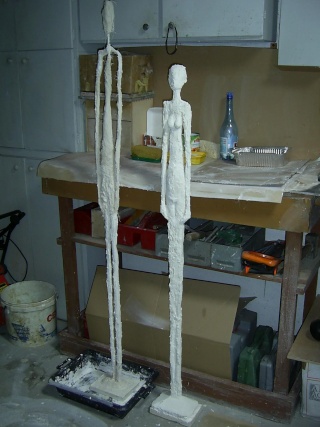

Comme la premiere m'a plus ,j'ai pas resister au plaisir d'en commencer une seconde plus grande,peut etre pour en savoir les limites.(mes limites,en faits)
de la terre au platre Giacom10
la premiere faisait 1,65m
la deuxieme en cours fait 1,80m

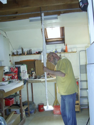

,le probleme c'est de travailler le bas ,alors l'idée c'etait de pendre ,pour mettre a hauteur .
de la terre au platre Giacom11
Le seul soucis technique ,concerne la flexibilité de l'ensemble ,pour celle-ci la derniere j'ai mis des tiges filettées de 6mm,pour les jambes ,et toujours 3mm pour les bras.
Si je n'etait venu sur le forum ,jamais je n'aurais pensé realiser en platre et staturoc.Avant je faisais de la terre de gres chamottée ,classique ,et finition gomme laque.
la c'est un autre domaine ,et je compte bien ne pas en rester la.

J'avais deux solutions:
-je laisse la sculpture au sol et c'est moi qui grimpe ,pas pratique .
-je grimpe la sculpture et c'est moi qui reste les deux pieds sur terre.,plus pratique.

suite de la consrtuction de la deuxieme sculpture en platre /staturoc.Le but etant de realiser le bas ,puis decrocher et passer a la partie haute.C'est une experience pour moi depuis que je fait ce type de sculpture.

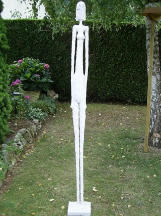

voila ,presque la fin ,j'ai decroché la sculpture apres avoir fait les finitions basses.Maintenant je realise le haut.Puis ce sera les finitions globales.
de la terre au platre Giacom13
j'ai été heureux de vous faire partager mes moments ,car le platre/staturoc n'est pas ma spécialité. sourire

Suite et fin de la naissance de "Lucie"
le pere se porte bien,merci.
1,80m et 7,8 Kilos,de platre et staturoc. .
