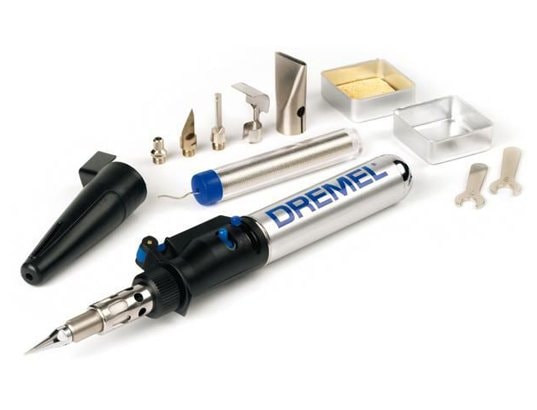

pour déterrer et tenter de résumer tout cela, car je souhaiterais tenter l'expérience :
En achetant de la pâte d'argent (ou clay silver en anglais), on peut réaliser de petits objets en argent facilement comme avec de l'argile.
Une fois la figurine, bague,... réalisée il faut ensuite la chauffer au four ou au chalumeau
Et après "nettoyage", on obtient une figurine, bague,... en argent
idem pour les pâtes de cuivre, de fer,...
Alors, mes questions :
1 . Peut on chauffer avec un fer à souder/chalumeau style dremel (enfin vous savez les fer à souder à gaz de briquet) ?
2 . Quel volume représente 10g de pâte ?
Par exemple pour faire une bague toute simple (style alliance), combien faut il de gramme de pate ?
3 . Quelqu'un a t il des réalisations à montrer, car je n'en ai pas trouvé sur le forum
Merci d'avance

oh mon pauvre , moi c'est le bronze ; j'ai pas assez d'argent ...... par contre j'ai bien ri ce sujet est admirable de savoir de savoir faire et d'amabilité

mon but est la réalisation de toute petites pièces, voir des bijoux...
Mais cette pâte de métal (tel qu'ils l'appellent) exite en argent, mais aussi en bronze, ou en cuivre, ....
