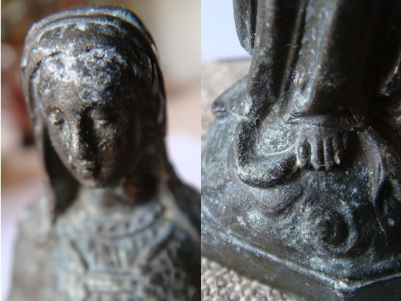

MessageSujet: aide pour restaurer une sculpture en régule   Mer 18 Fév 2009 - 14:37
bonjour à tous, et merci de votre compréhension et patience sur ce forum.
Je viens de trouver une petite vierge qui m'a-t-on dit est en régule. Elle est abîmée et j'aimerais la restaurer. On m'a conseillé 2 techniques, j'ai essayé les 2 sans succès. La 1ère était de la frotter avec du Mr Propre et de l'eau, la 2nde : de la faire tremper dans du white spirit. J'espère que je n'ai pas fait de bêtise en essayant...
Je viens ici en espérant obtenir de bons conseils, je suis une amateur, je vais essayer de poster des photos pour que vous voyez ma petite sculpture.
dîtes moi si ça ne va pas, ou si je dois aller voir ailleurs, ou ce que vous voulez, je vous remercie d'avance de vos réponses :-)

MessageSujet: Re: Régule, nettoyer, décaper, patiner   Jeu 19 Fév 2009 - 22:28
c'est du régule de zinc piqué par l'oxydation
vu la faiblissime valeur de l'objet et l'étendue des dégats il faut que tu brosses les parties attaquées, ensuite avec une peinture mate et des colorants appropriés fais des retouches pour améliorer l'aspect et ensuite un vernis mat et cirer
sinon il faut refaire une peinture patinée complète après nettoyage mécanique des parties corrodées ,sous couche peinture pour zinc, masticage des cratères de corrosion, peinture décorative imitation bronze, vernis mat, cire

Alors je brosse les parties attaquées, comme ça à sec ? et ensuite, par colorants appropriées, tu veux dire d'une couleur similaire à celle de la statuette ?
Merci encore, promis je posterai des photos du résultat !
MessageSujet: Re: Régule, nettoyer, décaper, patiner   Ven 20 Fév 2009 - 21:46
je ne peux pas te dire carzo j'ai pas vu l'émission. Cool
flavie, c'est ça et tu essaies d'en faire plutôt trop peu que trop Very Happy
le résultat ne sera pas forcément parfait mais le but est d'améliorer l'aspect en conservant quelque traces du temps
le vernissage à lui seul redonne du contraste et de la vigueur aux couleurs
n'en fais pas trop et fais des essais sur de petites surfaces avant de tout traiter
pour le vernis un vernis mat en bombe en magasin de bricolage convient très bien

Bonjour à tous, bon j'ai suivi tes conseils avec les moyens du bord roseleur : j'ai utilisé différentes brosses, et ça ne marchait pas vraiment, j'ai enlevé du dépôt au couteau puis j'ai utilisé une brosse métallique qui a fait des miracles ! pivote
ensuite, je souhaitais garder un aspect un peu "ancien" donc je n'ai pas fait de retouches mais je l'ai vernis avec une bombe de vernis satiné - et non mate - j'aime bien l'aspect brillant style "miraculeux"... bond
Donc bravo merci encore à toi roseleur tes conseils ont été précieux et sans toi, je n'aurais pas su comment faire !
Merci donc aussi à tous ceux qui font vivre ce forum, c'est génial bravo
J'ai d'ailleurs une dernière question concernant cette vierge, savez-vous si elle est d'un certain style ? d'une certaine époque ? dessous elle est trouée comme si elle faisait partie d'un décor avant... roseleur disait que c'était d'une qualité médiocre, j'imagine que ce sont des trucs fait à la chaîne ?
Bref, si vous avez des choses à m'apprendre sur cette statuette, je suis curieuse sourire
Ce que j'ai remarqué en la brossant c'est qu'elle marche sur un serpent.
Voilà les photos :

bonjour flavie, wanda et tous les passionnés: pour le serpent sous les pieds de la vierge évidement il symbolise le diable. pour ce qui est des trous dessous, il s'agit souvent d'une obligation technique. Le régule terme qui englobe des alliages à très bas point de fusion, à base d'antimoine de zinc de plomb ( variable d'un "bronzier" à l'autre) était coulé dans des moules à pièces réalisés eux en bronze par des fondeurs. Au bout d'un certain temps, cet alliage refroidi sur les parois interne du moule, l'ouvrier crevait alors sa surface et renversait l'éxcédent d'alliage; puis démoulage, et moulage d'une autre vierge. c'est en observant à l'envers des statues, cette peau cassée, que l'on différencie un régule d'un bronze. A noter que cet "art nouveau" à mis sur la paille beaucoup de fonderies bronze et surtout dégouté le public de toute ces statues qui cassaient au moindre choc.

oui, flavie le régule est un métal qui a cherché à simuler le bronze sans en avoir ni les propriétés mécaniques, ni la resistance à la corrosion ,ni l'apparence finale, sa plus fréquente finition etant une peinture décorative
pour le vernis je disais mat pour cirer ensuite, je préfère . Le brillant est moins régulier et respecte mieux le modelé.
