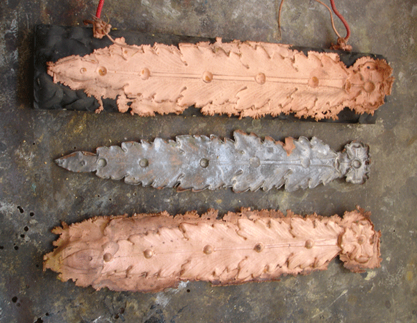

j'ai réalisé des métallisations d'objets et des reproductions de parties d'objets par galvanoplastie de cuivre ou d'argent.
C'est une technique relativement simple dans son principe mais plus difficile d'accès sur le plan pratique.
Pour métalliser un objet non conducteur il faut déposer sur sa surface de la poudre de cuivre ou du graphite ou de la poudre d'argent, ou des laques conductrices à base des même poudres. Une autre solution est de recourir à la technique d'argenture des miroirs: mélange de deux solutions et dépôt d'argent sous forme métallique. un pistolet spécial double buse projète simultanément les deux solutions et la sculpture en cire est recouverte d'un mince film d'argent
Ensuite électrolyse: cuivre, argent ou or
le plus simple est le cuivre: acide sulfurique, eau du robinet, plaque de cuivre, sulfate de cuivre.
une source d'alimentation en courant réglable 0 à 6v continu c'est le plus embétant
Aprés il reste le tour de main...

electrolyse Galvan12
en haut le moule en élastomère recouvert de cuivredéposé par électrolyse
en bas la feuille démoulée
au centre une feuille renforcée par l'arriere d'une pellicule de plomb

Non.
Aspect métallisé et non métallisé.
oir site OPITEC www.opitec.fr
Voir page 73 et suivantes.
Amicalement.

Cuivré oui. doré et argenté je ne les ais pas essayées.
