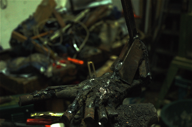

il faut le fer!!! Pazapa27
du coude au doigt
il faut le fer!!! Pazapa28
puis la main, donc des vis collées puis du métal fondu...
il faut le fer!!! Pazapa29
puis le corps, une ébauche de tête
il faut le fer!!! Pazapa30

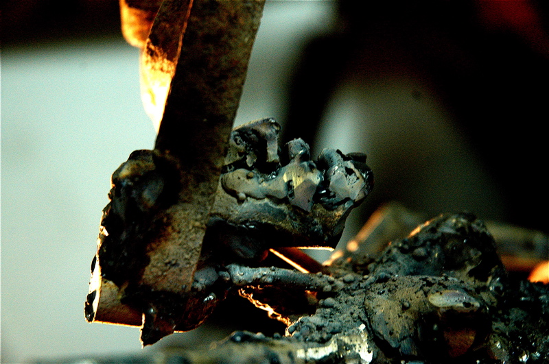

il faut le fer!!! Pazapa31
je commence un semblant d'expression pour le visage
il faut le fer!!! Pazapa32
pour découper le métal, j'utilise la disqueuse, la meuleuse, et l'élèctrode poussée fort pour la tension
il faut le fer!!! Pazapa33
il faut le fer!!! Pazapa34
Après, je polie avec des disques a poncer, des brosses au bout de ma perçeuse, mais depuis que je tape le métal au rouge, je ne polie quasiment plus, c'est plus la peine, par contre, je le brosse, pui j'y rajoute une couche de rustol
voilou

les photos sont de moi, prise de vues dans de mauvaises conditions, moi malade, à 20 minutes de l'arrivée d'un client prendre vite, vite, pas le temps pour le cyclo, chier.
Mon appareil est un numérique, Nikon D70, un reflex, retravaillées avec "iphoto", poussées saturées, contrastées.
La prise de vue est faite à 1600 asa
Varmic, il y a une photo de rue, c'est degueulasse, une rue
par contre, lumière du jour indirecte, sur le pas à pas, il y en a plusieurs
de plus, pour le pas à pas, la rue, bôf quoi
perso, donc, j'aime bien mes photos, pousées pour que l'on voient les effets de matière, ce qui est interressant en sculpture, non?
