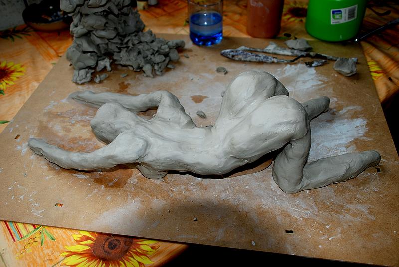

Ma sculpture OSE s'est fissurée à la cuisson. Il me reste à la recommencer. Ce qui n'est pas bien grave même si cela fait de la peine.
J'ai utilisé de la terre au caractéristiques suivantes :
"Fuchs-Keramische MASSEN (WBB) Température de cuisson 1000 - 1280 - teinte et cuisson "crême clair - gris clair" Chamotte %25 - mm0-0,5.
Raison de la fissure, selon mon amie sculptrice "bulle d'air" (une). Elle a raison, la trace est nettement visible.
Je n'aurais pas bien pétri la terre. Elle a certainement raison.
OSE est une sculpture délicate car en suspension.
QUESTION ?
Est-ce la bonne terre pour ce genre de sculpture ?
Comment éviter au maximum les bulles d'air car, toujours selon mon amie, il est impossible de creuser une telle sculpture.
Merci de votre aide.

Annick,
Pour bien comprendre le problème des ruptures il faut bien comprendre les phénomènes qui se passent lors du séchage puis de la cuisson (contraction au séchage, dilatation à la cuisson, contraction après cuisson) :
- au moment du séchage, il faut que l'ensemble de la sculpture sèche de manière uniforme, autrement une partie va se contracter plus vite que l'autre et, à la jonction, "clac" ça casse !
- au moment de la cuisson, si une partie est chaude avant une autre (parce qu'elle est plus fine par exemple, alors "clac" ça casse !. Si il y a une bulle d'air, alors elle va gonfler et si elle ne peux pas s'évacuer, alors "clac " ça casse !
- au refroidissement final, c'est encore la même chose : si une partie refroidie trop vite alors qu'une autre est encore très chaude, "clac" ça casse !
Pour remédier à ça il y a plusieurs solutions :
- faire sécher la pièce très lentement afin que la déshydratation soit la même partout (quitte à garder sous plastique les partie fine pendant que les plus massives sont à l'air libre…)
- creuser la pièce afin que l'épaisseur soit à peu près la même partout afin que le séchage soit le plus uniforme possible. (si tu creuses la pièce, il faut bien sûr penser à ménager un trou vers l'extérieur.
- Utiliser de la terre chamottée qui apporte à la terre une sorte d'aération qui permet à l'air et à la chaleur de mieux circuler (cela te donnera beaucoup plus de souplesse par rapport aux bulles d'air car en sculpture, on enlève et on rajoute sans arrêt sans s'inquiéter des bulles d'air)
- Ne jamais mette d'armature (ou les enlever avec précaution au fur et à mesure du séchage)
- Chauffer et refroidir très progressivement la pièce pour qu'il n'y ait pas de contraintes trop importantes entre partie massive et partie fine.
Au vu de ta pièce, il est facile de comprendre les risques de rupture au niveau du bas du dos (jonction avec les massives fesses) et au niveau des épaules (bras fins / épaules plus massives).
Par ailleurs, même si ta pièce ne casse pas à la fabrication, n'oublie pas que la terre cuite n'a pas d'élasticité et que les bras seront fragiles : une prudence sera demandée lors des manipulations : un mauvais mouvement et "clac" ça casse …

Pour la nouvelle sculpture, j'ai fait les jambes et les bras moins fins mais la structure est la même. La terre, toutefois, est chamotée et c'est une expérience nouvelle pour moi.
Je vais la laisser sécher lentement. Elle doit être prête pour le 24 décembre prochain. Cela laisse du temps.
Pour le cuisson, elle sera seule. Donc, je ne crains pas le malheur qui est arrivé à la sculpture de Wanda.
Enfin, je serai très attentive à la manipulation. Dans les faits, l'autre à casser au bas du dos et non aux bras ni aux jambes. La trace de la bulle d'air est nettement visible.
