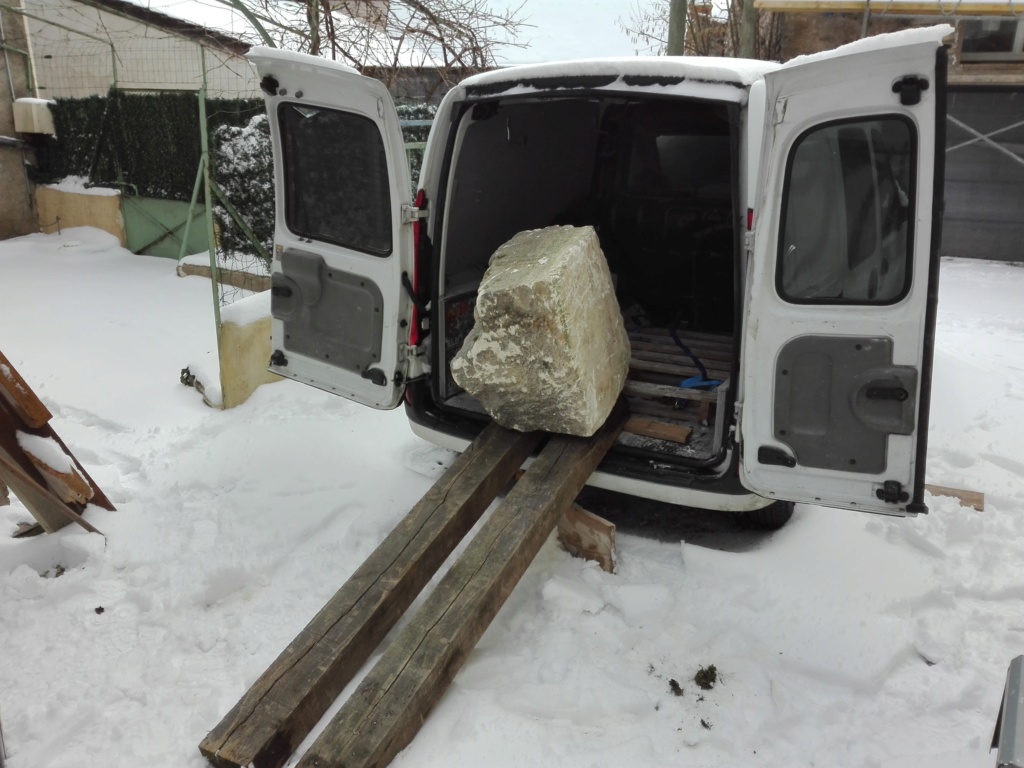

Salut,
L'an dernier j'avais posté une photo d'un gros bloc de récupération... que j'ai finalement fendu en deux puis collé l'un sur l'autre afin d'en faire un vrai gros caillou...
Dedans j'essaie de faire une madona delle rosa.
Elle se passera des roses c'est trop compliqué et trop fin, autant pour moi que pour le grain de la pierre qui n'est pas très homogène.
environ 82x40x25cm
Je suis parti dans tout les sens, je cherche les points. La tête est pas loin d'être bien placée et il reste du gras un peu partout alors je suis confiant pour la suite.
