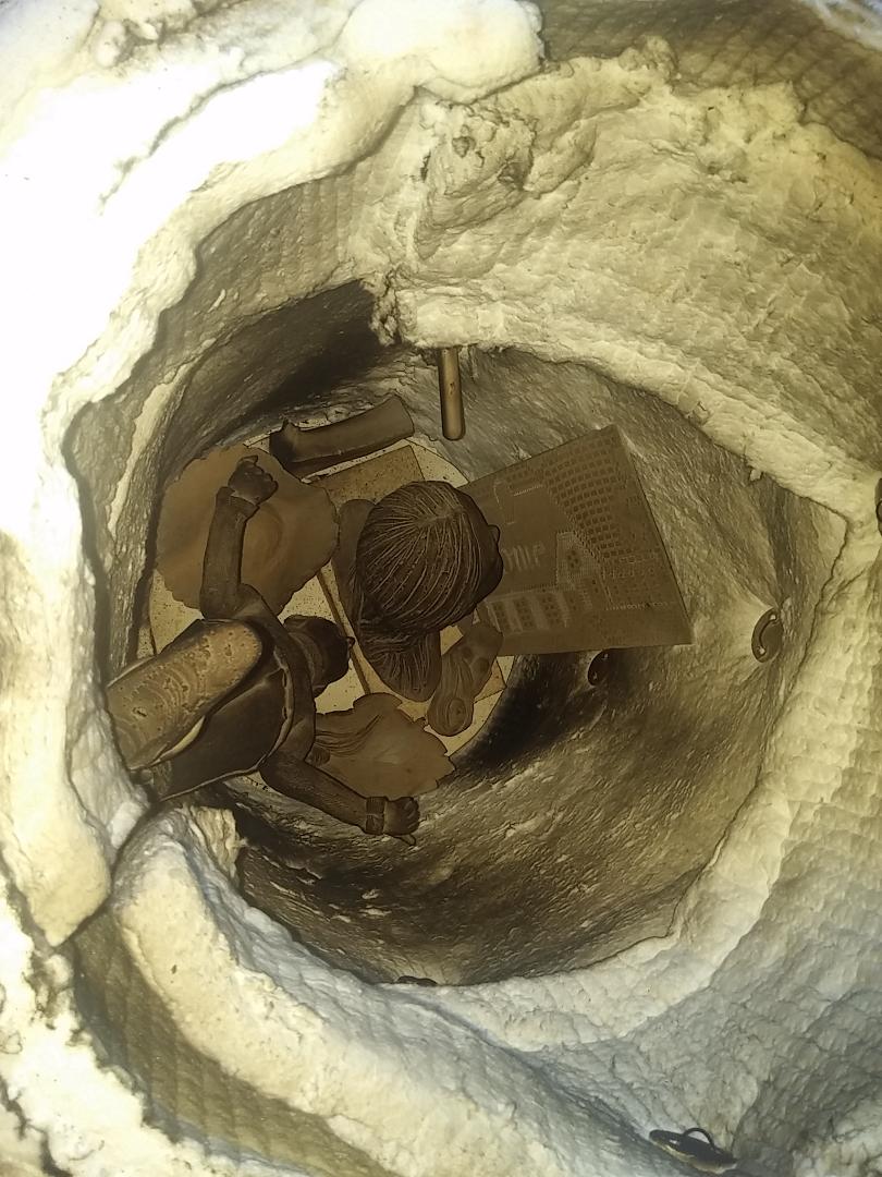

10 minutes après l'allumage, une fumée à commencé à sortir du trou. Je me suis dit que c'était probablement un papier qui était resté à l'intérieur d'une pièce et n'y ai pas prêté attention.
Plus tard, arrivés à 370° une fumée noire avait tout recouvert, pièces et fibre céramique et j'ai décidé de ne pas continuer… Trop risqué!
À l'ouverture du four, tout était noir!
40ème cuisson, gros problème! 110
Que s'est-il passé?
Ne me dites pas que ça a cuit en réduction, ce n'est pas possible…

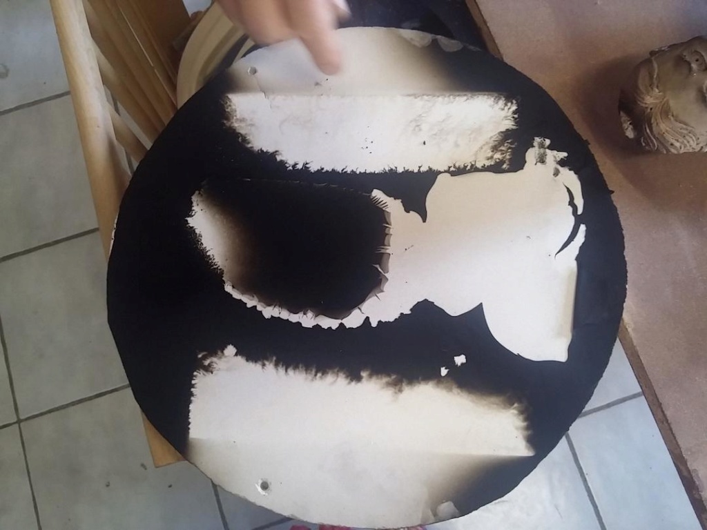

Voilà, température descendue et constat:
40ème cuisson, gros problème! 611
ça part en frottant, c'est de la suie!
40ème cuisson, gros problème! 410
Le dessous de la plaque du fond du four... c'est elle qui a pris le plus!
40ème cuisson, gros problème! 2310
Il faut maintenant passer l'aspirateur et peut-être recommencer la cuisson mais j'aimerais comprendre ce qu'il s'est passé...

bah , que du carbone .... source matière combustible , papier , sciure , graisse ? ....au deuxième palier , +ou -500 ,  y a plus .....
(ne pas se servir du four pour les frittes sourire ) ..... mort de rire vérifier qd même le bruleur ..... four ouvert ..... sourire

Après avoir tout nettoyé dans le four, on a repris la cuisson le lendemain… ça allait mais ça a recommencé à fumer de nouveau à 370° alors on a couvert le four afin de ne pas perdre la température déjà obtenue et puis on a nettoyé le brûleur à l'air comprimé. (il ne restait plus que cette solution là).
Reprise de la cuisson et ça a fonctionné.
Finalement, il semblerait de la sciure avait encrassé le brûleur.
