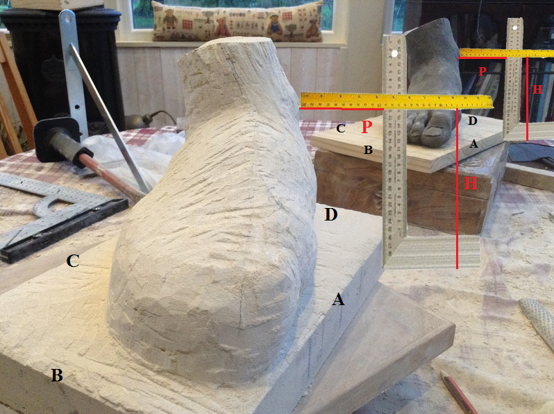

Moi impossible d'aller dans le garage (trop sombre) ou dehors (trop froid) donc je squatte une pièce à part.. mais c'est vrai que c'est pas top pour la poussière, mais chez moi il n'y a que des gars et je leur ai appris à faire le ménage sourire
J'ai des compas mais le pied à coulisse pour des mesures plus précises c'est une bonne idée je n'y aurais pas pensé je vais piquer celui de mon mari sourire
Coucou Titi contente de te revoir ici, merci de m'avoir fait découvrir cette belle pierre très agréable à travailler.
Wauki ton conseil des rectangles me sauve la vie j'ai scié une planche de la même dimension que le socle de la pierre, j'ai placé le pied dans la même position (enfin j'espère) et je reporte les mesures au fur et à mesure. Après l'idéal ce serait de créer une sorte de parallélépipède transparent sans toit hihihi  pour appréhender les volumes en hauteur.. mais je place une grosse équerre que je déplace.. je tâtonne tjs mais je sens que la botte s'affine un peu plus. Jai surtout du mal avec le mouvement de la cheville par rapport au pied. Après, les verrues les ongles et nonoss  sourire  , ce sera une autre affaire...
ptite question : comment faire le socle vraiment bien plat? un niveau à bulle?
premier caillou... Img_5014
premier caillou... Img_5015

En pierre le socle, soit il y en a. Soit il y en a pas. Plus c'est fin , plus c'est cristallin et qui dit cristal dit Warning!!!! Mes cerfs me transmettes une fréquence insupportable. Courage le reste est mathématique ,tu verras. Si ta pierre a décidé, elle sera. Sinon prends plaisir dans le chemin c'est le plus important. Bonne vadrouille et oubli pas la musique, très important.

Bonjour Nanou.
Je te propose un coup de pouce thumright
Il te faut une équerre ,un réglé et un crayon de bois.
Chaque prise de côtes sur une face (abcd voir légende) ce fait de l'extérieur de ton cadre via l'équerre sur sol plat. Ensuite tu piges la profondeur et tu l'as reporte sur la pierre (marque crayon sur les deux pièces). Le côté (a) fonctionne avec (b) et (c) avec (d). Tu creuses juste à ce point précis et lorsque tes repères seront nombreux un peux partout sur l'ensemble et bien tu l'ais réuni comme les dessin avec les numéros. Pour faire apparaître ton sosie Wink.
Bon courage.
premier caillou... 15209398571725556212

oh mais oui c'est génial ça merci Wauki!! je faisais avec compas et mesures intérieures sans penser à ce genre de mesures extérieurs, je vais imprimer ça et m'y mettre de ce pas (ou très bientôt) Merci!
