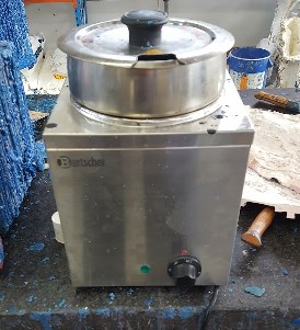

Faisant tous mes modelages en cire, j’en utilise beaucoup et je suis passé de la gamelle sur le réchaud à un appareil pour cire d'épilation.
Avant
[Cire] - Quelques petits trucs : réchaud, plaques, pinceaux Cire_110
Maintenant :
[Cire] - Quelques petits trucs : réchaud, plaques, pinceaux Screen10
L’intérêt est que ça ne dégage pas de fumée et on a une température homogène jusqu'à 90° (testé avec 2 kg de cire environ)
On peut régler selon le besoin depuis la cire pâteuse à une cire très liquide.
Modèle 4L, 65€ sur internet.
J'utilise des petits moules en silicone (qqs €) pour faire des plaques.
Je garde de la cire tiède au-dessus du réchaud pour la travailler avec les doigts en boulettes.
La cire est de la Cerecast C315 de Baerlocher avec un colorant spécial vendu avec. Assez difficile à acheter en petites quantités.
Le pinceau est un pinceau silicone cuisine barbecue (2€) qui ne craint pas le chaud.

On peut aussi garder la cire à la bonne température avec des systèmes de bain-marie pour la restauration (on vire l'eau, la cire directement dedans).
Mais c'est 200€ environ.

Intéressante cette idée du réchaud de cire épilatoire. C'est vrai que sur un réchaud classique, on surchauffe facilement, ça pue et on abime alors la cire.
Je me demande si on peut ramolir légèrement de la pâte Chavant hard avec.
J'ai bousillé une plaque de four détournée pour couler de la cire en plaque, je m'offre du silicone donc, c'est décidé Very Happy
