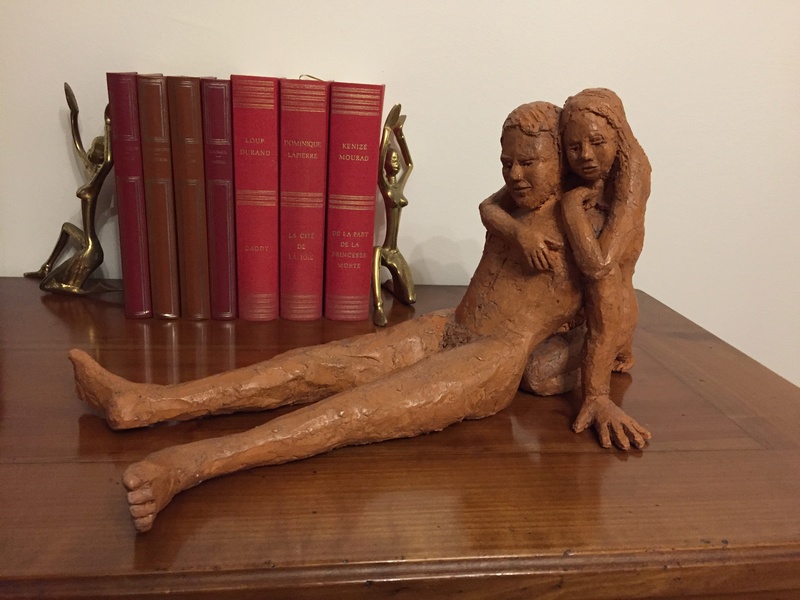

Hello, voici mes études actuelles pour ma future sculpture : affection, à partir d'un bouquin je poste une planche de référence.
Le taf de Lazu Affect10
D'abord mes études dessin pour comprendre la pose.
Le taf de Lazu Bscn8010
Le taf de Lazu Bscn7517
Le taf de Lazu Bscn7610
Le taf de Lazu Bscn8210
Construction des gros volumes , prochaine étape, vidage
Le taf de Lazu Img_6211
Le taf de Lazu Img_6213
Le taf de Lazu Img_6214

Un beau projet déjà bien démarré, j'aime beaucoup cette pose.
bonne continuation on attend la suite sourire

c'est déjà très prometteur, ta pièce est pleine de promesses, bravo !

Bravo pour la justesse des volumes.
Je suis assez intéressé par l'opération de vidage, pourras-tu prendre des photos?
Merci et bon courage

Moi de même pour l'évidage....Déjà ? tu ne vas pas affiner les détails a ce stade ?
Il est vrai que la manipulation d'évidage sur une pièce finie peu être périlleuse....est ce pour cette raison ? sourire
En tout cas....jolie pièce....

Cass , JJ, Okko , Thierry -> merci pour vos commentaires,bien encourrageants.
C'est une pièce que j'ai commencée le 29 Novembre 2016, et j'ai passé 4 fois 2h dessus par semaine depuis , mais effectivement c'était un peu tôt pour la creuser. Je l'ai un trop mouillée.

MessageSujet: Re: Le taf de Lazu   Le taf de Lazu EmptyJeu 23 Nov 2017 - 18:38
Briareos -> Je ne l'ai pas encore résolu, j'ai acheté de quoi faire un moulage, mais je ne l'ai pas utilisé. J'ai finalement mis la pièce au four et cela c'est bien passé, "malgré mon stress, ouf ". Je vais experimenter avec une pièce sur laquelle je n'aurais pas d'enjeu.
J'ai du faire cuire sur le dos de la fille , car sinon ca ne rentrait pas dans le four, à 1 cm prêt La patine est enfin terminée voilà
Le taf de Lazu Img_8411
Le taf de Lazu Img_8410
