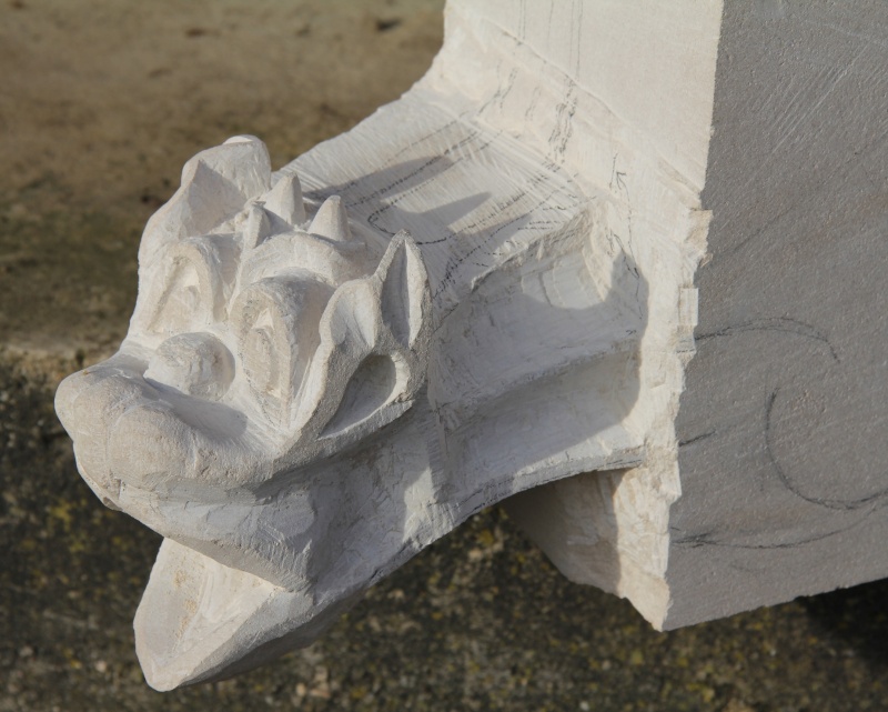

Bonjour à tous.
Je vous présente l'ébauche de ma gargouille, c'est un modèle réduit, elle fait 55 cm et elle est en pierre de Savonnières (près de St Dizier)

Bah oui, modèle réduit: le bloc fait 1,50 X 0,60 X 0,60 et pèse 1T120.
Sur le bloc, j'avais dessiné la tête et j'ai coupé au-dessus. Ce que j'ai commencé, je l'ai taillé dans ce morceau-là du caillou.
En tout cas, merci pour les compliments, je posterai ce soir la photo du WE.

J'ai juste une table élévatrice de 3T et un trans-palette de 2T5, j'arrive à déplacer la table avec la pierre dessus.
Comme je dois faire une extension de ma maison, je compte me faire un petit atelier dédié à la sculpture et y installer un palan d'au moins 1T5, on ne sait jamais.
Tant que j'y suis, voilà l'avancée de mes travaux à la date de ce WE.
Bonne soirée à tous.

Cet AM, j'ai commencé la 1ère papatte. Ce n'est pas facile.
La 2éme sera encore plus dure, elle doit être à cheval sur un angle saillant.

Pour ceux qui suivent, j'ai commencé la patte arrière cet AM.
Je vais devoir arrêter quelque temps, je pars 2 jours à Paris en touriste.
PS : la patte avant ne sera pas aussi grosse, je dois l'affiner mais que lorsque j'aurais taillé l'autre.

J'ai repris un peu cet AM, j'ai continué la patte arrière mais je n'ai pas eu beaucoup de temps.
Je poste quand même la photo.

Non, je fais un essai de gélivité sur une chute, je la mets au congel 22h et je la plonge dans l'eau pendant 2h Les petits bâtonnets, c'est le nombre de cycles gel / dégel.

Voici l'état de ma gargouille à ce jour, et je pense que ce sera la dernière photo de l'année pour moi.
Je vous souhaite à tous une bonne fin d'année.

Elle n'est pas finie.... loin de là.
Je n'ai fait qu'un seul côté pour l'instant, et comme j'ai repris le boulot, ça va pas avancer des masses.
Et puis il y a la maison, l'électricité, la peinture, le placo, la penderie de madame et le reste....
Et en plus comme je suis (jeune) débutant, j'ai du mal à faire la symétrie entre les 2 côtés, donc je patine un peu.
Je verrai bien, de toutes façons, je fais le modèle réduit pour apprendre et éviter les erreurs sur la vraie gargouille.
J'ai déjà fait une erreur au départ, je lui ai taillé la gueule de travers et je ne sais pas si je pourrai la reprendre.
J'essayerai de tricher avec de la poussière et de la chaux pour redonner du volume là ou j'ai fauté.

J'avais 5 mn ce soir, je n'ai pas pu résister à l'envie de faire de la poussière. J'ai commencé l'épaule de la patte avant droite.
Je vais essayer d'en mettre un bon coup ce WE.

mais pour quel usage?
pour une vraie gargouille il faut respecter la regle des trois tiers..............
deux tiers dans le mur, un tiers en exterieur...........
pour moi qui taille la pierre dure,
c'est toujours un probleme de tailler la partie qui ne se voit pas..................
l'impression de buriner pour rien...
sans parler que parfois le client te demande de n'utiliser que des outils a main,
(doivent penser qu'une scie a pierre ou un burineur va les ruiner................)

Je ne peux pas respecter les 2/3 1/3, pour moi ce sera l'inverse : 1/3 dans le mur 2/3 à l'extérieur
Sinon, c'était 2 m dans le mur et 1 m à l'extérieur donc 3 m donc une pierre de 2T200 et là ça aurait coincé un peu. Et puis le client, c'est moi et le client, il a dit au sculpteur : fait comme tu veux, fait comme tu peux mais ne fait pas trop cher.
Et en plus, si il n'y a que 50 dans le mur et 50 à l'extérieur, c'est largement suffisant, comme il y a beaucoup moins de matière sur la partie sculptée, ça ne risque pas de basculer ! Donc pour moi 2/3 dans le mur, c'est de la confiture aux cochons.

il est certain que la pierre, ca pese lourd.......................
en plus il faut deja trouver le bloc (le prix , ce n'est pas donné)
ce dont je cause,
c'etait du temps ou le beton n'existait pas,
maintenant, tu noie l'arriere de ta sculpture avec du beton armé et c'est tout bon,
sauf cas tres speciaux ou il faut respecter les regles,

MessageSujet: Re: L'ébauche de ma 1ère sculpture.   Ven 8 Jan 2016 - 21:23
Ah oui, pour les corbeaux, y'a intérêt à avoir une bonne masse dans le mur, mais ça dépend aussi de la charge qu'on va lui faire supporter.
D'ailleurs, pour avoir déjà démonté une cheminée, je me demande encore comment ça tenait vu qu'il y avait dessus tout le poids de la cheminée ainsi que le conduit de fumée jusqu'au faîtage et même plus.
Pour mon cas, j'aurai une partie d'une charpente appuyée sur le talon et comme ce n'est pas suffisant, je ferai un maintien avec du béton armé.
C'est aussi le but de ma gargouille miniature, comme elle est à l'échelle, je pourrai estimer le poids de la gargouille miniature et vérifier quelle charge il faudra appliquer sur le talon pour éviter qu'elle ne bascule.

MessageSujet: Re: L'ébauche de ma 1ère sculpture.   Sam 8 Oct 2016 - 22:18
Bonjour à tous.
Me revoilà. Après une longue absence, je vais pouvoir à nouveau reprendre là où je m'étais arrêté.
Pour les photos, ça va être un peu plus compliqué, j'ai changé de PC et je n'arrive pas à les envoyer.

MessageSujet: Re: L'ébauche de ma 1ère sculpture.   Lun 10 Oct 2016 - 21:44
Bonsoir à tous.
Ça y est, j'ai réussi à redimensionner ma photo.
Je commence à tailler l'autre côté du caillou dès que j'ai 5mn mais ce n'est pas facile. J'ai encore plein de travaux à finir à l'extérieur de ma maison.
J'en ferai certainement plus en hiver.
Je continuerai quand-même à poster de temps en temps.
Ciao.

MessageSujet: Re: L'ébauche de ma 1ère sculpture.   Ven 21 Oct 2016 - 22:39
Bonjour à tous ceux qui suivent.
Voila où j'en suis ce soir, je vais peut-être commencer à affiner les pattes de devant, je voudrais qu'elle ait une allure plus élancée.
A bientôt.
Ti
