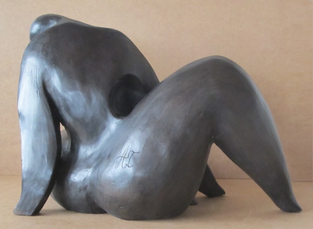

Souvent, je préfère me sculptures avant patine - c'est que je ne maitrise pas bien l'influence d'une patine sur le ressenti
Par exemple dans celle ci
mise en valeur d'une sculpture par la finition de sa surface Raku10
j'aime mieux la sculpture avant qu'apres, meme si la finition raku fait plus professionnel.
Vous, comment envisagez vous vos patines?

Ta question est très intéressante, ce n'est pas de la patine ici.
Si on prend les revêtements de surfaces d'une façon générique, il faut rester mieux en accord avec la forme.
En général il faut mieux aller dans le même sens, ça marche plus souvent que d'aller dans le contraste.
Ta forme insiste beaucoup sur les rondeurs.
Tu as mis des traits sur les rondeurs ça les masque et on ne voit qu'eux dans un premier temps.
Un uni brillant marcherait peut-être mieux? En tout cas on verrait mieux le message.

Oui, je suis d'accort avec tes commentaires. Je n'ai mis cette photo que pour essayer de faire comprendre de quoi j'avais envie de parler: quid de la mise en valeur d'une sculpture par la finition de sa surface. (j'aurais du mettre ce titre, il est plus clair que l'autre)
Mais sans doute est-ce trivial pour les pros de la sculpture, et hors de portée pour les débutants. Alors personne ne se sent de poursuivre le débat.
Pourtant, j'aurais (beaucoup auraient) beaucoup à apprendre, alors je cherche des conseils, pistes, dictates, ... enfin quelque chose pour arriver à être plus sûre de moi devant la scupture juste cuite: et maintenant, qu'est ce que ja vais faire avec cela? Ce n'est pas la page blanche des écrivains, c'est la sculpture brute, blanche ou rouge. Et le travail est à moitier fait: la forme est là, avec les intentions que j'avais pour la créér, mais comment la servir au mieux, cette forme.

sur terre blanche,j'ai travailler avec noir mat poudré,
c'était assez sympa ça avait un aspect entre la chambre à air neuve et le béton
