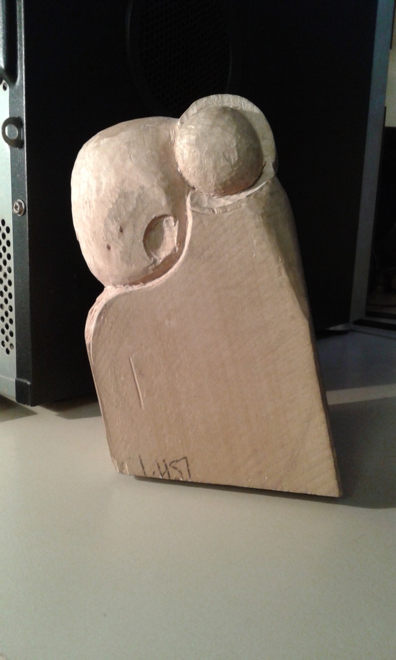

Mais bon, voilà donc mon second "essai" de sculpture en bois. Les débuts.
Les photos d'abord:
Et bin: olala, comment ce n'est pas évident!!
Travailler sans expérience, sans technique, et à l'impro, sans dessin, sans référence (je crois que je ne le referai pas)...
Mais c'est déjà un vrai vrai plaisir, d'expérimenter, comprendre petit à petit, capter un geste, sentir la matière, penser qu'à ça,...
Je ne ferai pas d'autres commentaires (en plus, il est tard et je travaille demain Smile. Et ouais vive l'ambulance. Et pour tous ceux qui se battent pour avoir le droit de travailler le dimanche, bah faites ambulancier, y a du taf; par contre si c'est pour être payé double, bah non, parce que nous sommes payés à 75%! Moins qu'un autre jour! Faire 10 heures pour en être payé 7,5! C'est une honte!!! Oups, désolé, ça n'a rien à voir. Mais ...ça m'use Sad ).

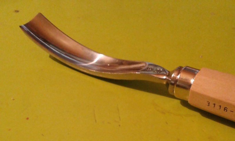

Ah tiens, avant d'aller dodo, une autre petite photo, de mon dernier cadeau, un nouvel outil, dont je suis ravi Very Happy
Le premier d'une dimension ...supérieure:
Une deuxième photo, pour voir la différence avec mes outils précédents:

Salut ..
bin moi qui ne possède aucune expérience dans le travail du bois ..je dis bravo
en plus ton poste donne envie de s'adonner à la pratique
mais bon les matériaux trop tendre ce n'est pas trop  mon truc ..
Bonne continuation

Le troisième outil à gauche je l'utilise pour la gravure sur bois mais il faut affûter.
sybill

bravo comme je te l'avais dit OUPS,ton talent de créateur est très prononcé ,on retrouve ici ton style ,ta "signature" ta marque en tant qu'(Artiste,et apparemment au niveau "Artisanal " ,tu t'en sors très bien
cette sculpture est très bien partie ,ca donne envie de connaitre la suite
je t'y encourage ,félicitations

oups , pour les tyroliennes ou les gouges coudées ....koch , y a pas mieux bravo , j'en ai plusieurs , en ébauche y a pas mieux , ( à part le perforateur) ... ca sort tout seul du bois , et tu avances vite fait , bien fait sourire , là ,ton outillage s'étoffe sérieusement mort de rire
"Et ouais vive l'ambulance. Et pour tous ceux qui se battent pour avoir le droit de travailler le dimanche, bah faites ambulancier, y a du taf; par contre si c'est pour être payé double, bah non, parce que nous sommes payés à 75%! Moins qu'un autre jour! Faire 10 heures pour en être payé 7,5! C'est une honte!!! Oups, désolé, ça n'a rien à voir. Mais ...ça m'use Sad ).
surement ouin ouin mais quand t'es à ton compte , sculpteur en plus ! .... tu travailles 7 jours sur 7 , pas de congés , ni de rtt mort de rire , c'est toi le patron geek , mais tu en reviens vite au vrai valeurs ,( pas celles du code ) .... y faut bosser .... souvent avec gd plaisir sourire

je crois que tu as déjà ce qu'il te faut , Oups , pour faire l'entretien régulier de ton outillage . Tu nous a montré dans ton post de présentation une photo avec des pierres d’affûtage . Il y avait notamment des Arkansas et une belge , je crois . C'est celles que j'utilise aussi . Tu peux t'en servir un peu chaque jour , ou régulièrement en tout cas , en fonction de l'usage que tu as de chaque outil . Ce sont des pierres à eau , c'est à dire que tu mouilles un peu la surface pour la lubrifier et frotter le tranchant de ton outil dessus en un mouvement d'aller retour . Les surfaces planes te servent à faire l'extérieur de l'outil , et les bords , taillés en doucine , te permettent de passer à l'intérieur . Cela te permettra d'entretenir le tranchant , de ne pas le laisser trop s'émousser .
Tes outils sont neufs , à priori , et n'ont connu que du tilleul , sans noeud qui plus est , donc pas la peine de penser encore à un affûtage important (touret , meule , etc,...) . Un petit conseil , la salive est légèrement abrasive et donne un meilleur affûtage que l'eau , donc , n'hésites pas à cracher sur tes pierres , elles ne se vexeront pas !  puker
Essuies bien tes outils après , et de temps en temps frottes les avec un chiffon imbibé d'un peu de graisse ou d'huile , ça évitera qu'ils ne prennent la rouille .
Le mieux pour toi a mon avis serait de te rendre à une expo , salon artisanal , ou quelque chose de ce genre où tu auras l'occasion de voir un sculpteur sur bois faire une démo . Tu peux aussi aller en voir un dans son atelier ,  ou un ébéniste . Demandes lui de te montrer comment il affûte , aucune explication ne te permettra de comprendre mieux qu'en regardant quelqu'un le faire .
Pour la pâte et le cuir , j'écoute comme toi les conseils de Gilmasa , je n'ai jamais fait ça moi même .
Un autre conseil , si tu veux , tu peux utiliser du verre cassé comme racloir pour obtenir une surface propre et douce , ça coûte rien et contrairement à un racloir métallique il n'y a pas besoin de l'affiler (opération plus complexe que l’affûtage d'une gouge , enfin pour moi au moins ) . Prends une vieille vitre , enroules-la dans un torchon et donnes lui un ou deux coups de marteaux . Avec le tranchant des morceaux cassés tu frottes ton morceau de bois pour faire de petits copeaux très fins ... il te faudra peut-être un petit moment pour trouver le bon angle d'attaque , mais quand tu l'auras ... cheers ...le racloir est l'un des outils les plus agréables à utiliser !
