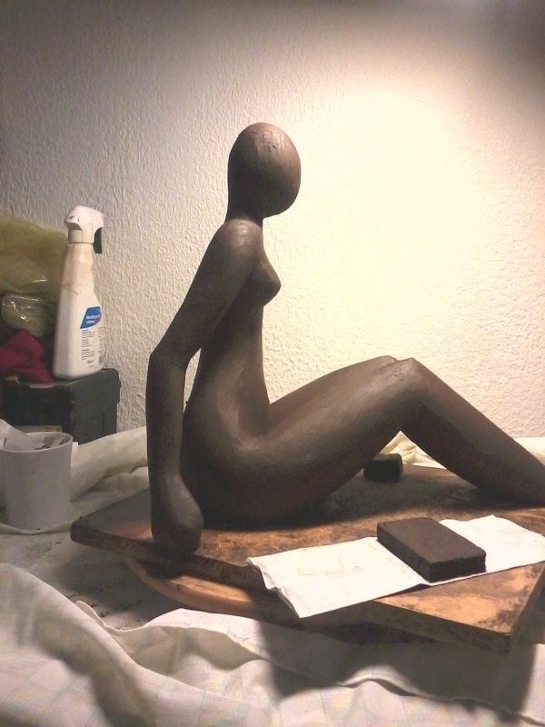

Je suis toute nouvelle sur votre site  sourire
je fais une exposition ce samedi  hihihi et ma pièce principale que je voulais présenter est toute fissurée. c'est une femme assise, qui présente une fissure importante à la jonction du torse et de la tête. Je ne sais pas comment la consolidée. Surtout qu'elle est difficile à manier avec ses grands bras. Bon, j'essaie de mettre la photo.... prise en cours de travail.
Merci d'avance pour vos conseils.
Je crise un peu ....  bouhou

Ta sculpture est en quelle matière et depuis combien de temps est elle fissurée  Question

Ma sculpture est en terre. elle est apparue fissurée après la cuisson. elle fais dans les 40 cm de haut par 50 de large.

bon, je complète l'information, elle est cuite depuis la semaine dernière.
j'essaie de vous mettre la photo, mais....  idiot je découvre le site...

moi je l'ai vue  mort de rire si c'est du grés cuit à 1280° c' est surtout une question d'apparence , donc de rebouchage de fissure et de patine .... si c'est cuit à 800° , biscuit , tu peux la retourner en équilibre et couler du ciment ou du platre avec une tige inox pour renforcer .... un soupçon de terre dans les fissures biensur aprés , nettoyage , rebouchage des fissures et patine ..... sourire

elle a été cuite à 980 à la Como d'Ancenis...
D'ailleurs, je cherche un four pas cher ...  bounce
elle est creuse.
J'avais bien pensé au ciment ou au plâtre mais je me demandais si l'humidité du ciment ou plâtre n'allait pas aggraver la chose .... en "poussant" sur les parois internes.

pour notre amie , si tu ne mets pas trop de ciment ou platre ( tête épaules ) y a pas de soucis .....

donc pas de soucis si je mets du plâtre ou du ciment à l'intérieur ? Cela ne va pas faire travailler la sculpture ?  Question

non , le plâtre à modeler est dur au final et prends vite , faut boucher les fissures avant avec de la terre , et surtout mettre une tige inox , sinon ca rouille .... bien caler ta sculpture à l'envers pour répartir le poids .....le platre admets de la fibre de verre coupée ,ou fibrane ,ou filasse .....

Faut boucher les fissures avant avec de la terre
Pas facile par l'intérieur, je vais y aller au pinceau !
Pour l'extérieur, plâtre et terre cuite en poussière mélangée pour rattraper au mieux la teinte de départ....ou alors, mastic avec poussière de terre cuite.... Quand j'en serai à cette étape ! c'est que la belle est revenue la tête en haut et les bras sont restes scelles au corps....
Allez, je respire un grand coup et je prépare tout le matériel pour faire joujou.....  idiot
Alors c'est partie pour le plâtre ! avec filasse. et tige inox.
Je te raconterai la suite après la réparation.... l'angoisse de mettre cette sculpture à l'envers pour la combler.... Glup !

faut surtout les boucher à l'extérieur .... tu peux en plus filmer avec du truc congélation .....  sourire

La fissure est dans la pliure du torse et des jambes. J'ai peur que les manipulations la c Question  Du plâtre ! et à l'extérieur, je vais mastiquer....

pour que le plâtre reste dans la statue  bel gueule bel gueule bel gueule

MessageSujet: réparée !!!!    Ven 7 Mar 2014 - 13:09
Merci pour tout les conseils !
La belle est toute réparée. J'ai mis mortier à l'intérieur (trés acrobatique comme manoeuvre ....) et boucher les fissures.
Après, patine noir. Bon, je suis assez contente du résultat.

Bravo;jolie patine;la réparation se voit assez peu...
