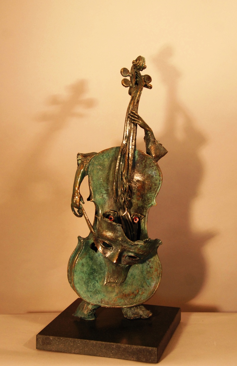

en électrique , c'est jouable , en acoustique j'ai bien des doutes ... perso , je sors des violons taille violon , 2mm d'épaisseur , mais ils se la jouent tout seul mort de rire
épaisseur minimale de cire Dsc_0310
